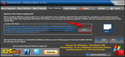

        Tu va tester ceci pour les réparations :(ça dure assez longtemps)
        Télécharge Windows Repair (de Tweaking.com) sur ton bureau.
        Info : si le téléchargement ne démarre pas automatique, clique ici :
        https://www.tweaking.com/content/page/windows_repair_all
        Puis choisi : Installer (9.09 MB) => Direct Download
        Double-Clic dessus pour l'installer puis lance-le.
        (Utilisateur de Vista/Windows 7 faites un clic droit -> "Exécuter en tant qu'administrateur")
        Clique sur le bouton Do It, et laisse le scan s'effectuer.
        Ferme le programme et redémarre le PC
        Relance l'outil et va cette fois-ci sur l'onglet Start Repairs (à la fin)
        Clique sur le bouton "Start"

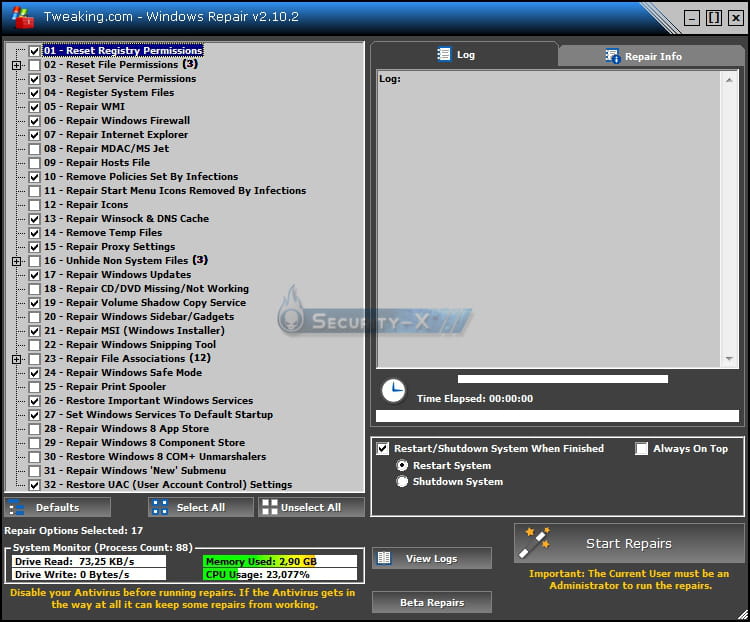

        Dans la fenêtre suivante, coche exactement ces options :
        Clique ensuite sur "Start" en bas à droite.
        Redémarre le pc s'il ne le fait pas automatiquement.
        C'est assez long et ne touche à rien
