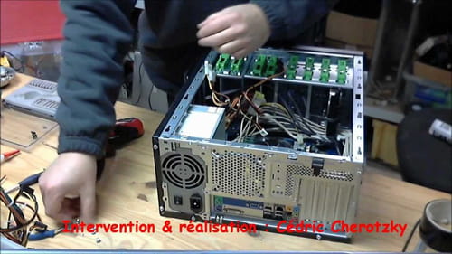

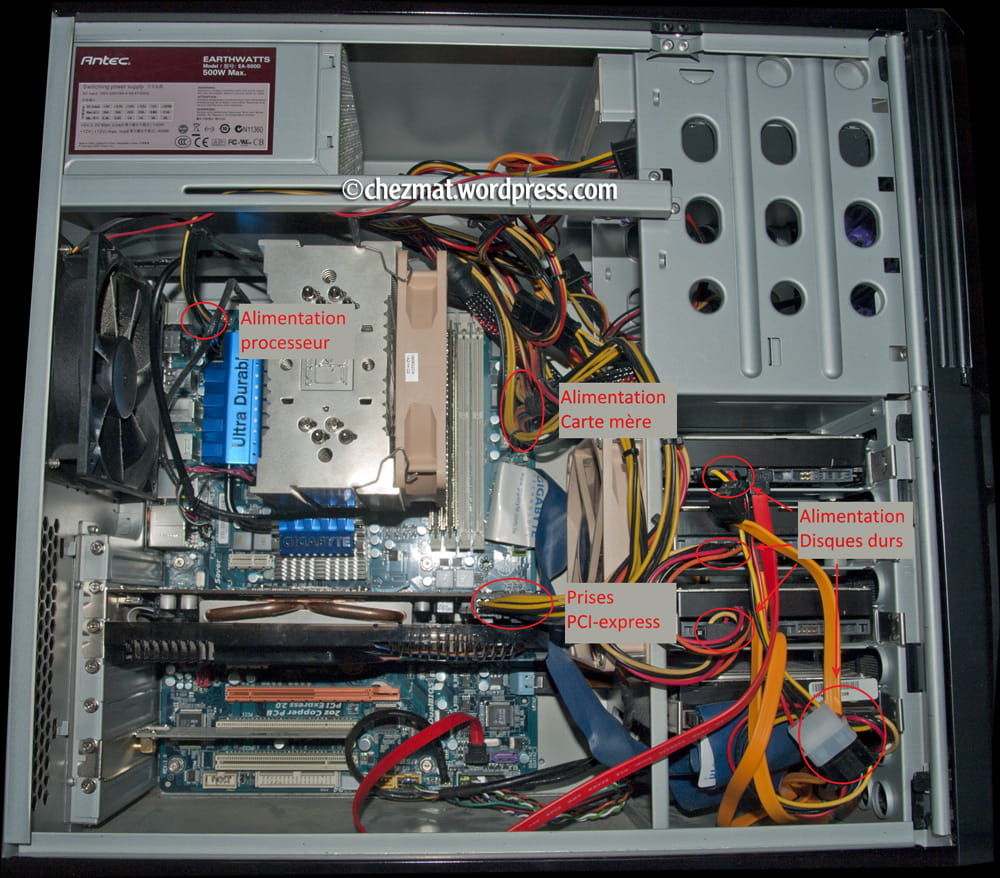

Pour commencer, voici l'image de l'intérieur d'une tour
Lorsque tu es face à ta tour, c'est le panneau latéral gauche qu'il faut enlever, en général, il n'y a que 2 vis à défaire.
Sur cette image, l'alimentation se situe à gache dans la tour, il y a 4 vis à défaire, et tous les connecteurs, bien faire attention lors de la déconnexion de ceux-ci, il y a des petites sécurités (clips) à pincer avec les doigts avant de tirer.
