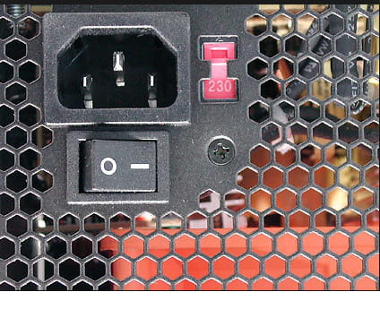

ModérateurBonjour,
Derrière le pc, il y a un commutateur pour le 120 ou 240 volts, aux USA, tu le mets pour 120 volts.

ModérateurTu n'as pas un commutateur comme démontré sur l'image ?
Si non, peut-être voir à l'intérieur de la tour.
L'être humain est à son mieux quand les choses sont au pire -
ContributeurJ'ai des alim démonté...je regarde ça demain.
(commutateur 110/230)
