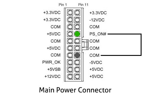

    2. Ça m'a l'air de ressembler à une alimentation HS.
      Vous pouvez effectuer un premier test comme ceci :
      Si l'alimentation ne s'allume pas, c'est qu'elle est HS, si elle s'allume, il faudra un multimètre pour tester plus en profondeur.
      Si vous avez une autre alimentation, vous pouvez tester avec celle ci sur votre carte mère pour vérifier que cela ne viens pas de votre carte mère.

      1. J'ai effectué le test comme indiquer ici-> https://www.pcastuces.com/pratique/materiel/changer_alimentation/page3.htm
        Et le ventilo tourne parfaitement! Donc mon alime fonctionne! ou pas?
        1. Si l'alimentation NE S'ALLUME PAS, c'est qu'elle est HS,
          Si elle s'allume, il faudra un multimètre pour tester plus en profondeur.
          Mais on s'éloigne du post initial.
        2. tu veux dire quoi par "NE S'ALLUME PAS" le ventilo à l'intérieur tourne c'est quelle fonctionne, non?
        3. Et même avec un multimètre je suis pas sure qu'on pourrait en apprendre plus.
          Le mieux serrait d'avoir une seconde alimentation afin de tester la carte mère.
        4. J'ai vérifié l'alimentation fonctionne mais la carte mère dead :(
