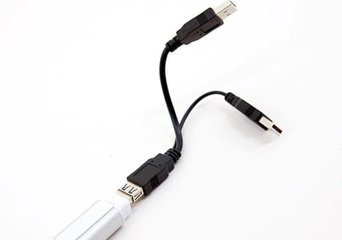

    Dans ce cas je te conseille un câble usb en Y

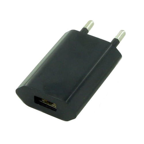

    avec une alimentation usb :
    cdlt

      Super ce cable en Y merci ! L'alim USB est nécessaire ? Ou alors la puissance disponible des deux ports s'ajoutent ? Ce qui suffirait à alimenter dans mon cas.

        En principe sur un câble en Y tu branches la prise mâle avec le câble le plus épais sur le pc, la prise mâle avec le câble le plus fin sur le convertisseur 220v vers usb et donc la prise femelle pour le périphérique tiers.
      4. @jee peeÇa marche, merci pour cette solution
