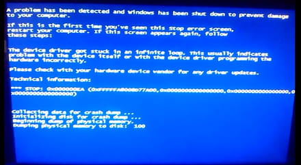

  4. yakaz Messages postés 52 Statut Membre 2
    Voila le BSOD donc si vous savez de quoi il en retourne n'hésitez pas
    et merci d'avance
    1. orschwihrer Messages postés 2869 Date d'inscription   Statut Membre Dernière intervention   350
      Apparemment, problème de pilotes graphiques. Désinstallez les puis réinstallation des plus récents que vous trouverez ici: http://support.amd.com/fr-fr/download
