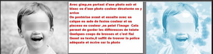

            un truc vite fait avec gimp

              ben voilà, c'est au poil !

              Isohélie sur PS et Postériser sur gimp,photofiltre
            3. Gimp n'a rien de professionnel (c'est un logiciel gratuit) cependant, il concurrence allègrement Photoshop. La difficulté à utiliser un logiciel de retouche ou l'autre sera identique, parce qu'il faut avoir un minimum de connaissance du jargon employé pour les utiliser.
              Une truc très simple avec Gimp : dans le filtre G'mic, choisir dans les filtres "Artistique" celui qui s'appelle "Warhol" donne un effet similaire (il faut préciser qu'on ne veux qu'une seule photo, et pour choisir la teinte on déplace un curseur on a un aperçu avant validation). Pour ne pas se casser trop la tête avec l'incrustation de texte (Gimp contient vraiment beaucoup de fonction) il est préférable d'incruster l'image dans un document Word avec un texte en 1er plan.
