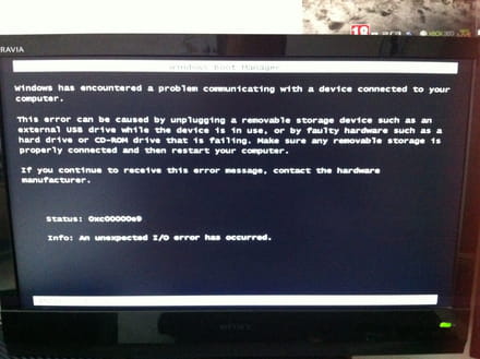

J'ai windows 8 32bits sur mon ordinateur et j'aimerais passer sur windows 7 64bits mais quand j'installe windows 7 64bits j'ai un message d'erreur comment faire !

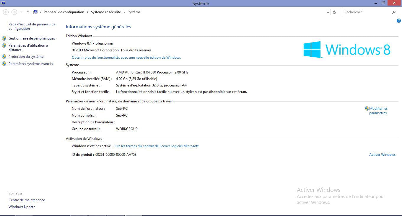

  1. Ta config, s'il te plait ?
    Certain PC ont 4 GO de RAM et ont un processeur 32 bit.
    1. Mon processeur est en 64 bits car avant j'avais windows 7 64 bits mais apres je suis passé windows 8 32bits et maintenant j'aimerais retourner sur windows 7 64bits comme avant.
      1. Le message indique que:
        Windows a rencontré un problème de communication avec un périphérique connecté à votre ordinateur.
        Cette erreur peut-etre causée par la déconnexion d'un périphérique de stockage amovible tel qu'un lecteur USB externe pendant l'utilisation du périphérique, ou par un matériel défectueux tel qu'un disque dur ou un lecteur de CD-ROM en panne.
        Vérifiez que les appareils de stockage amovibles sont correctement connectés, puis redémarrer votre ordinateur.
        Vérifier si vous avez une tour, que la connectique interne est bien branchée.
        Peut-être le disque dur qui est défectueux ou qui a un problème de secteurs.

        1. J'ai changer de clé USB sa marche très bien merci !
