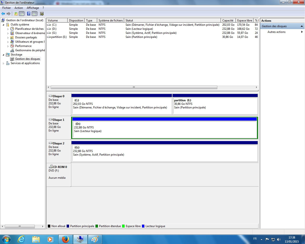

j'ai essayé, et galéré pour installer Windows 7 avec une clé USB. J'ai fini par y arriver en passant par une gravure sur DVD. Mais du coup il n'est pas sur le disque "système" ! Est-ce possible ?! Windows à l'air de fonctionner normalement, mais j'ai peur d'avoir des soucis plus tard. Faut-il que je recommence ?
Pour vous préciser, dans mon ordinateur j'ai trois Disques Dur de 250 Mo chacun. J'ouvre la fenêtre "gestion de l'ordinateur" et voilà ce que je vois :
Le premier (disque 0) est partitionné en deux, et la première partition c'est le volume (C:), donc celui qui est sensé être "système" où est Windows. Sauf que je ne sais pas comment, le volume "système" est maintenant le troisième DD (volume (G:)), alors que le statut du volume (C:) est : "Démarrer, Fichier d'échange, Vidage sur incident, Partition principale".
Pouvez-vous m'aider à y voir plus clair ? Merci !

    Pourriez vous poster une capture ecran , du gestionnaire de disques, fenetre ouverte en grand ?

    Savez-vous ce que signifie la description du statut de ma partition (C:), a savoir "Démarrer, Fichier d'échange, Vidage sur incident, Partition principale" ?
    Pour moi, seul "Partition principale" à du sens. Le reste, c'est comme une description de ce que j'ai fait : "Démarrer" car j'ai mis le démarrage de l'ordinateur (c'est à dire Windows) sur cette partition, "Fichier d'échange" ne ne vois pas, et "Vidage sur incident" évoque une sorte de formatage pas catholique...
  8. phil2k Messages postés 10841 Date d'inscription   Statut Contributeur Dernière intervention   2 339
    démarrer , ça indique la partition sur laquelle le PC va bouter , avant de passer la main a Windows.
    fichier d'échange , c'est le fichier de mémoire virtuelle , le swap, utilisé pour libérer de la mémoire
    vidange sur incident , c est la que les fichiers de dump vont être mis en cas de plantage sévère
    partition principale, c'est un type de partition, qui correspond au decoupage du disque.
    système , c'est la ou se trouve windows

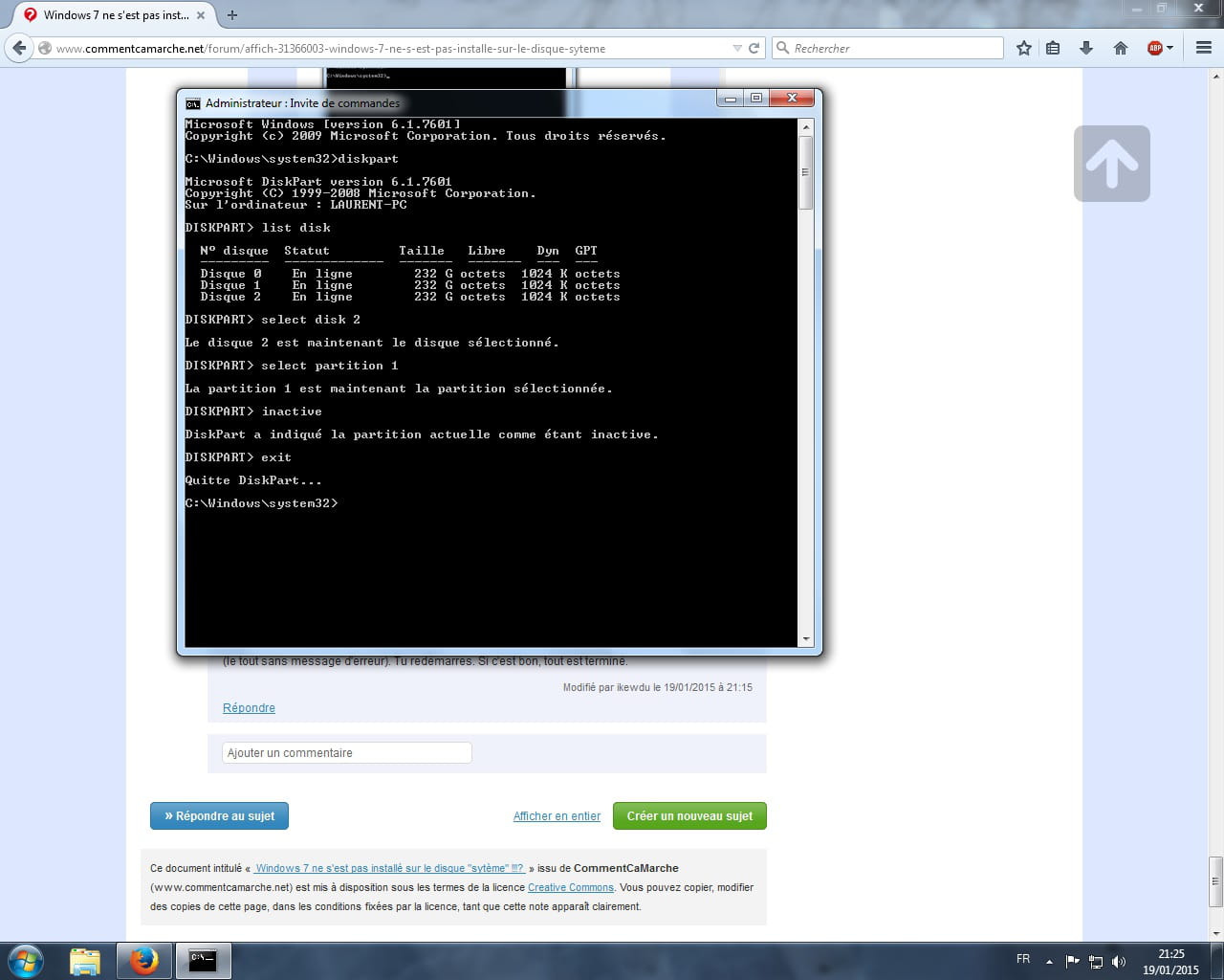

    Si ton W7 est installé sur C, comme tu le dis, il suffit de faire 2 ou 3 petites choses pour réparer le démarrage.
    1. Tu passes la partition du disque 2 en inactif, et tu actives la partition C du disque 0. Là, W7 ne démarrera plus. Message "bootmgr absent" ou quelque chose de proche.
    2. Tu lances le DVD, en mode "réparer l'ordinateur". Tu vérifies en invite de commandes que la première partition s'appelle C :
    diskpart
    list volume
    exit
    . Si oui, un simple
    bcdboot c:\windows /s c:
    devrait suffire à réparer le démarrage pour que ça refonctionne.

  14. Miura564 Messages postés 14829 Date d'inscription   Statut Membre Dernière intervention   1 560
    je me greffe peut-être un peu tard sur la discussion. Dans ton image du Gestionnaire de disque tu présentes 3 disques durs.
    j'aimerais savoir pourquoi tu as partitionné ton disque 0 en 2 partitions de 202 Go et 30 Go. Pourquoi la 2e partition est elle plus petite et à quoi te sert-elle ?
    Apparemment tu n'as pas supprimé les anciennes partitions qui se trouvaient sur ce disque 0, car Windows 7 64 bits aurai du te créer une partition système de 100 Mo au début de ton disque
    En toute logique, sur ton disque 0 tu devrais avoir les partitions suivantes :
    Partition 0 : Réservé au système -> 100 Mo NTFS (pas de lettre d'unité)
    Partition 1 : WINDOWS (C:) -> 80 Go NTFS
    Partition 2 : DOCUMENTS (D:) -> 152 Go NTFS
    Les noms des partitions (Windows et Documents) sont laissés au choix de l'utilisateur, ils peuvent changer sur ton système....

    J'espère que cette fois c'est bon ! Malgré que je n'ai pas la partition de 100 Mo réservée à Windows.
    Pour l'installation j'ai sélectionné le disque 0 (de 202 Go) et je l'ai formaté. Ensuite j'ai laissé faire l'installation sans être devant l'ordi. Je précise cela car la fois d'avant, quand ça a merdé, j'avais pu voir dans les différentes pages de redémarrage, pendant une fraction de seconde, une liste de trois Windows et je crois qu'au dessus s'était écris de choisir sur quel système souhaitez-vous démarrer, mais comme je n'ai pas eu le temps d'intervenir, je ne me souvient plus.
    J'espère donc que cette fois, il n'y a qu'un système Windows d'installé, et que je n'aurais plus de surprises.
    Quand on formate une partition avec l'installeur de Windows 7, je trouve que c'est très rapide. Je sais que ce n'est pas un formatage en profondeur (il n'efface que les "adresses" de fichiers) mais quand même je m'attendais à ce que ça dure bien une minute au lieu de 5 secondes... Est-ce normal ?
    Et pour finir de répondre à Miura, j'utilise la partition (D) de 30 Go pour le dossier "Mes documents", et la partition (C) bien sûr pour Windows et tous les logiciels.
    J'ai modifié les noms des partitions car il avait mis celle de 30 Go à la fin : partition (F), et la lettre D était attribuée au disque 2.
    Et enfin, encore une question : le disque 2 est déclaré "actif". Est-ce qu'il faut que je fasse quelque chose pour qu'il ne le soit plus ? Peut-être aller changer l'ordre dans la liste des DD dans le BIOS section Boot ? Quand j'avais essayé d'installer Windows à partir d'une clé USB, ça avait marché une fois puis plus, et du coup j'avais changé cet ordre dans la liste des DD. Est-ce que l'erreur vient de là ?
    Merci encore de votre aide !

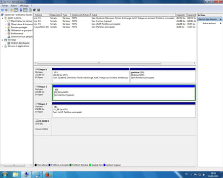

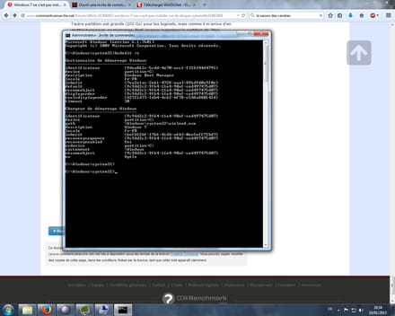

  16. Teo-Meili Messages postés 235 Statut Membre 72
    J'ai essayé de rendre "inactif" le disque 2 par le gestionnaire de disque, mais ce n'est pas possible : par le clic droit, il y a une ligne qui dit "Marquer la partition comme active" qui est grisée (donc inutilisable) et en plus elle propose l'inverse...
    Bon, est-ce que je peux continuer comme ça ? Ou faut-il que je passe par une invite de commande ?
    Sur les trois Windows, j'espère qu'ils n'y sont plus, sauf que comme le dit Miura, le fait qu'il n'ait pas créé la petite partition de 100 Mo signifie que non... Mais même si je reste devant l'écran durant toutes les phases d'installation de Windows, je ne crois pas que j'aurais la possibilité d'intervenir à ce niveau là : c'est une page qui apparait très furtivement.

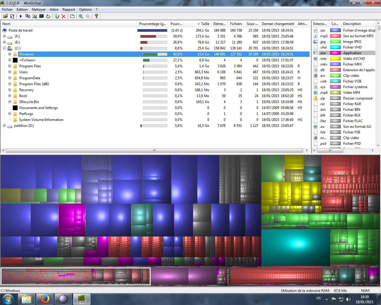

    j'ai scanné l'ordinateur avec WinDIrStat et Scanner, et je ne vois nul part de deuxième ou troisième WIndows. Voici par exemple le Windows cerclé de blanc en bas à gauche de l'image (WinDirStat) :
    Alors que dois-je faire ? recommencer l'installation de Windows en restant devant l'écran et en me précipitant sur une touche du clavier dès que je vois cette page indiquant plusieurs Windows installés (et je doute beaucoup que je puisse intervenir dessus) ?
    Enfin, j'utilise la partition (D) de 30 Go pour seulement le dossier "Mes documents" où je ne mets pas la musique, les images et les vidéos qui sont dans les autres disques (250 Go). Dans "Mes documents" il y a surtout des fichiers de texte, ainsi que quelques fichiers de Sketchup, et divers petites choses... Les 30 Go sont bien suffisants. Du coup l'autre partition est grande (202 Go) pour les logiciels, mais comme il m'arrive d'en mettre beaucoup, ça m'arrange. Bref, je peux supprimer la partition de "Mes documents" (en les plaçant momentanément ailleurs) si cela peux m'aider à supprimer avec certitude les anciennes versions de Windows.
    Mais comment se fait-il que je ne les vois nul part ?

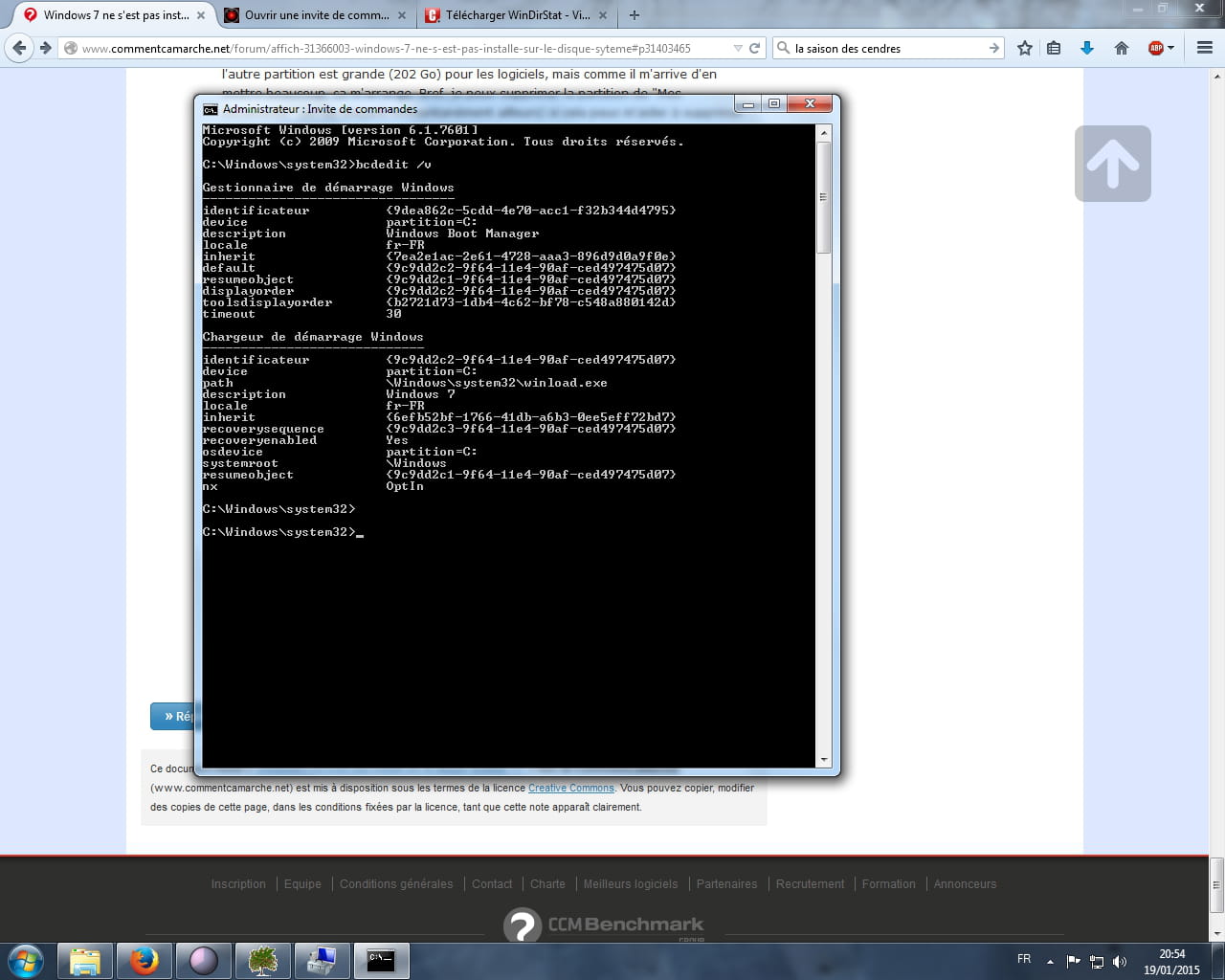

    J'édite car je n'avais pas vu le post de 19h04 de Ikewdu. Je viens donc de taper "bcdedit /v" dans Demarrer -> Executer mais ça ne donne rien. Je ne comprends pas ce qu'il faut faire ?
    1. Utilisateur anonyme
      Non, laisse comme cela. Lance simplement une invite de commandes (en mode admin, par clic droit). Puis tape ceci :
      bcdedit /v
      Tu me donnes le résultat. Utilise le copier / coller ou fais une photo. Je suis sûr que tout est ok. on va le vérifier avant de désactiver le disque 2.
      Edit. L'invite de commandes est dans le menu démarrer /programmes / "accessoires", tu l'ouvres en admin, par clic droit.
  17. Teo-Meili Messages postés 235 Statut Membre 72
    J'ai fait une copie d'écran que voilà. C'est vraiment du chinois pour moi, et je vous vois comment des chamans sachant lire des runes magiques !!!
    J'espère que tout va bien... :-)
    Ps: et concernant l'état "Actif" du disque 2, je laisse comme ça ? C'est pas embêtant ?
      Oui, ça confirme que ton disque 2 n'est pas utilisé. On peut le désactiver sans problème. Donc, toujours en invite de commandes (en admin)
      diskpart
      list disk (il doit en afficher 3, disk 0, 1 et 2)
      select disk 2
      select partition 1
      inactive
      exit
      (le tout sans message d'erreur). Tu redémarres. Si c'est bon, tout est terminé.
  18. Teo-Meili Messages postés 235 Statut Membre 72
    Super ! j'ai fait la manip
    et j'ai vérifié dans le gestionnaire de disque, tout est en ordre.
    Merci beaucoup Ikewdu, et tous les autres pour votre aide !
      Redémarre pour vérifier que tout est bon, sait-on jamais.
      1. Teo-Meili Messages postés 235 Statut Membre 72 > Utilisateur anonyme
        Oui, c'est ce que je viens de faire. C'est bon. J'ai reouvert le gestionnaire de disque pour vérifier.
        Je peux maintenant installer tranquillement toute la série de logiciels dont j'aurai besoin. Tout va bien. Merci encore !
