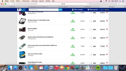

Avis cofig. gamer
j'aimerai savoir si tout ses éléments sont compatible et si je pourrai faire tourner des jeux comme bf4 en high a 60fps ?
+ BitFenix Shinobi (blanc)
  1. Bonsoir,
    Pour plus ou moins le même prix tu peux passer à la 4ème génération de processeur Intel (i5 4690) et du coup prendre le socket de carte mère qui va avec 1150 au lieu de 1155.
    Et niveau carte graphique vois par toi même via benchmaks (semble passer en high, mais pas ultra) :
    https://www.tomshardware.com/reviews/radeon-r9-270-review-benchmarks,3669-4.html
    https://www.guru3d.com/articles-pages/amd-radeon-r9-270-review,21.html
    https://www.custompcreview.com/reviews/powercolor-devil-r9-270x-2gb-review/
    https://www.kotaku.com.au/2013/11/battlefield-4-benchmarked-is-your-pc-up-to-the-task/
    Bon courage !
