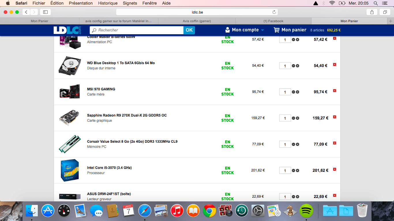

J'aimerai savoir si tout les éléments sont compatible et si je pourrai faire tourner bf4 en high ?
http://www.ldlc.be/Sales/BasketPage.aspx
  1. Ton lien ne marche pas
    1. est ce que je peux avoir ton avis sur cette config stp?http://www.topachat.com/pages/configomatic.php?c=qK93FtEqoDRfD5aNz2nm0Mo2FmG6XvbLA%2BtNQ30FUpg%3D
      pour gaming multimedia et qu il dure 3/4 ans
  2. Le peu que j'ai vu ca m'a l'air suffisant( si c'est bien un processeur i5 et une carte graphique a 190€)
      La carte mère n'est pas compatible avec le processeur.
      C'est une carte mère pour processeurs AMD.
      Et l'alimentation n'est pas la plus équilibrée pour la config.
