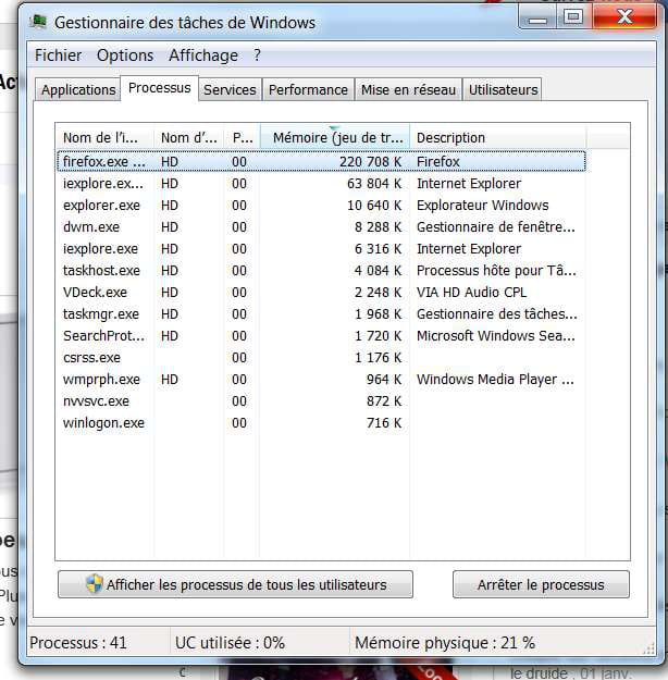

A jour de Firefox et juste Adblock comme extension, je contrôle dans le gestionnaire des tâches la conso de Firefox et de IE lorsque je suis connecté sur CCM.
Résultat :
IE 63 620 K
Firefox 230 000 K
De plus, je trouve Firefox beaucoup plus lent à ouvrir CCM et les divers forums. Mon système est fraichement installé avec toutes les mises à jour. Protection virus celui de Windows.
Que faut-il en penser ?

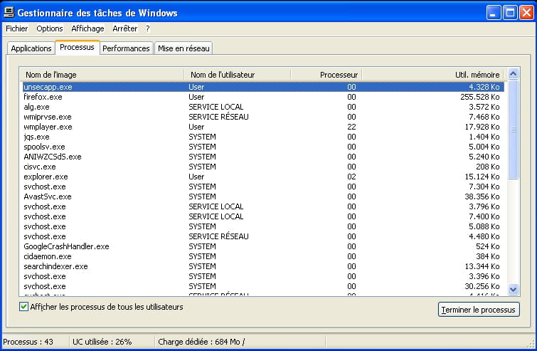

  3. Bonsoir . Pour moi c'est normal , voir --->
    et des fois c'est beaucoup plus ....... Cdlt

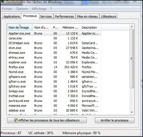

    1. 2;451Go, qui dit mieux! :D
    2. @-L0Lock-Firefox seul ou l'ensemble de tout les processus ?
    3. Firefox. Un jour je m'ennuyait, j'ai donc décidé de bourriner les processus pour voir quel serait le composant limitant. J'ai 16Go de RAM et un processeur i5 4670k, c'est le proco qui a atteint sa limite en premier. ^^
  4. Contributeur
    Voila une capture de mes processus.
    le druide sans la potion.
