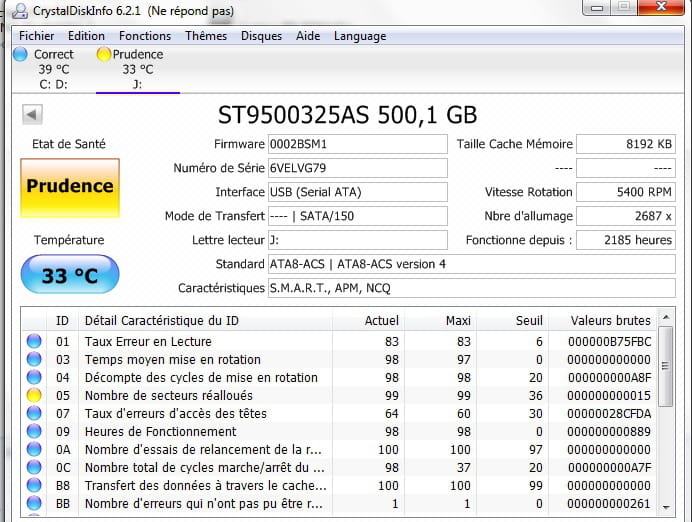

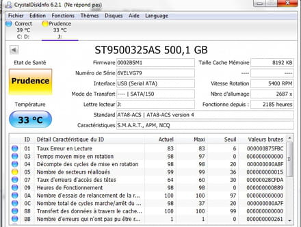

    1. oui tu peut le tester avec ça CrystalDiskInfo
      mais si il ne le vois pas bon

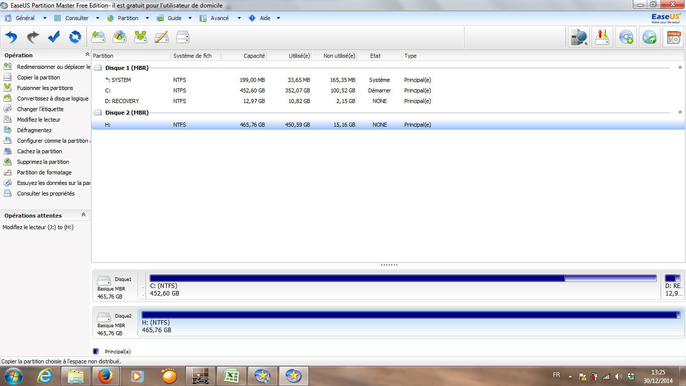

  2. j'ai lancé EaseUs Partition Master et j'ai ça:
    j'ai réussi à changer de J: à H: mais ensuite je dois faire quoi?
    1. Mouais sa aide pas trop, t'est sur que ton Disque dur marche? Enfin il m'en a tout l'air, écoute au près du disque si tu l'entend tourner. Sinon tu récupère les données et tu supprime la partition avec EaseUS Partition Master et tu la recrée.
