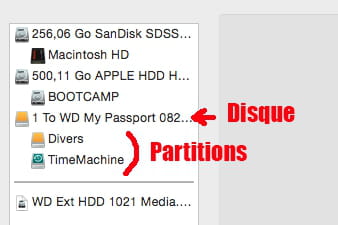

Va dans l'utilitaire de disques et regarde si le disque apparait dans la colonne de gauche.
Si oui, essaye d'abord de sélectionner une des partitions puis tu clique sur le bouton "Monter" dans le haut de la fenêtre
Si ça ne marche pas, clique sur l'onglet "S.O.S" puis que le bouton "Vérifier le disque" et si il y a un problème, clique sur "Réparer le disque".
Si ça ne marche pas, il faudra que tu récupère tes données depuis un ordinateur sur lequel le disque est accessible puis que tu reformage le disque.
