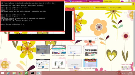

bonjour j'ai un problème avec mon compte oracle .. je peux pas y accéder .... qui a une solution et merci
    Dans ce que l'on voit ce n'est pas une question de mot de passe. La base n'est pas en fonctionnement normal, soit elle est en train de démarrer, soit elle est en train de s'arreter. Et à ce stade, elle n'accepte pas les connexions.
    Donc il faut arrêter proprement la base, puis la redémarrer.
