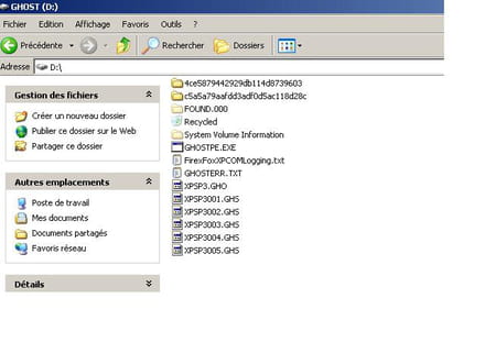

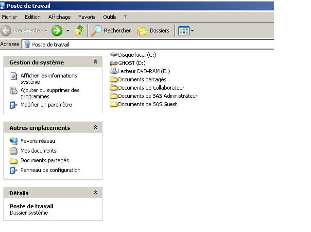

Je dispose d'une copie d'installation dans une partition GHOST D: voir image ci dessous
le contenu de la partition GHOST D: contiens un fichier exécutable GHOSTPE.EXE
voir l'image ci dessous :
Quand je clique GHOSTPE.EXE , une fenêtre ms-dos s'ouvre et se ferme , et il y a un fichier GHOSTERR.TXT qui se génère dont voici le contenu:
Date : Sun Nov 23 20:27:15 2014
Error Number: (440)
Message: Ghost ne peut s'ex'cuter sous Windows NT.
D'marrez votre systSme sous Dos, puis ex'cutez Ghost.
Version: 7.00 (Aug 21 2001, Build=414)
Command line arguments:
Active Switches :
No Switches specified in options panel or ghost.cfg
J'ai essayé d'exécuter le fichier en invite de commandes en mode sans échec , dans une fenêtre msdos j'ai le message suivant :
ABANDON : 440, Ghost ne peut s'exécuter sous Windows NT.
Démarrez votre système sous Dos, puis exécutez Ghost
Sachant que je n'ai pas de mode dos au démarrage de windows XP
Est ce que il y a une manière d'installer Ghost ?
merci pour votre aide
