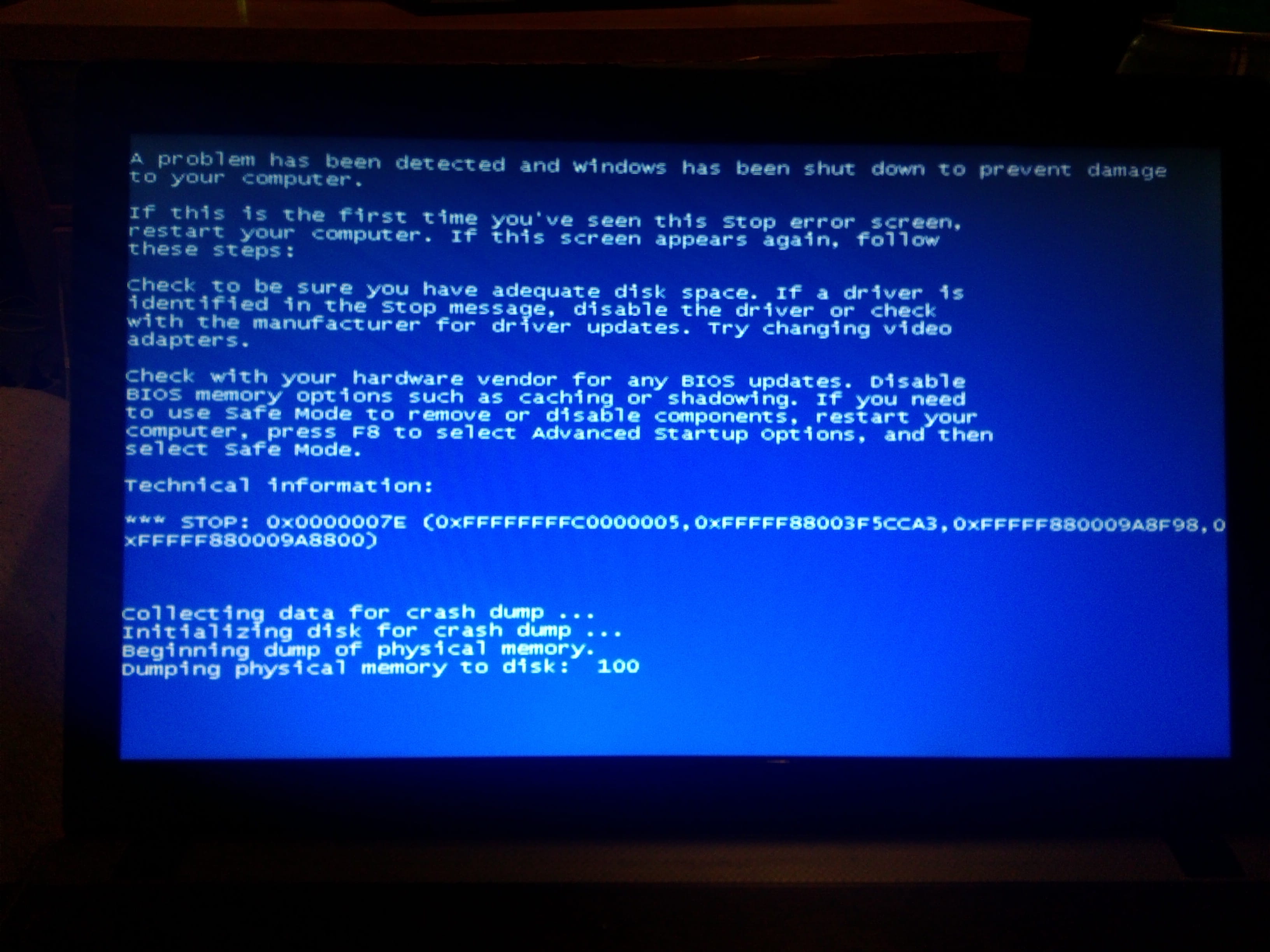

Bonjour à tous voici l'écran bleu qui s'affiche quand je démarre mon pc. J'ai windows 7 et je crois que j'ai supprimé quelques choses qu'il ne fallait pas.... Impossible de restaurer ou autre et je n'ai pas les cd d'installations.
Il met impossible de démarrer mon pc, après l'écran bleu, un truc de réparation se lance mais ça n'abouti à rien.
J'espère que vous allez pouvoir m'aider.
Merci à vous.

  1. Aie aie aie. Le célèbre écran bleu
    Ecran bleu = problème de software (= windows)
    Ecran noir = problème de hardware (= matériel)
    Tu as surment supprimé des fichiers très importants.
    Tu devrait pouvoir les remettre avec le cd de windows.
    Met le cd dans le lecteur redémarre l'ordi.
    Si le pc ne démarre pas sur le cd, dis le moi je t'expliquerais la procédure.

      as-tu essayé de démarrer en mode sans échec ? tapoter sur la touche F8 dès le démarrage du pc .
      tu peux télécharger et graver le fichier iso windows 7 qui correspond exactement à ta version ici :
      https://forums.commentcamarche.net/forum/affich-37636472-telecharger-windows-7-windows-7-sp1-iso
      et tenter une réparation
      cordialement

      et la touche F8 ne donne rien ?
      1. Non, rien ne fonctionne.
    4. Le mode sans échec marche, mais les réparations automatiques ne fonctionnent pas.
        prends la fonction invite de commande et écris ceci :
        rstrui.exe
        tu valides par la touche entrée et tu choisis une date antérieure à ton problème.
