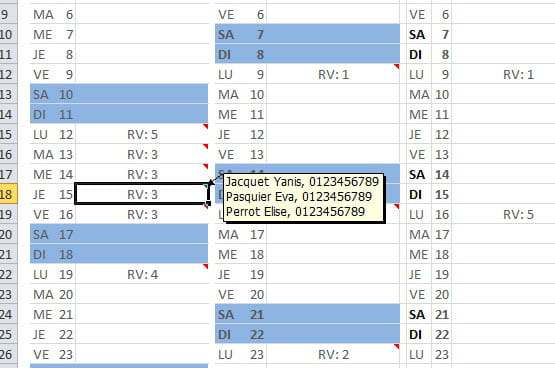

        3. Contributeur
          Les dates s'y mettent toutes seules dans le calendrier.
          Voilà ce que tu devrais avoir :
          Il faut accepter les macros.

          1. Oui c'est bon j'avais juste fait une erreur de manip! Du coup c'est parfait merci beaucoup !! ça m'aide +++
