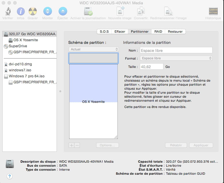

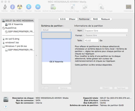

 natch -
bonsoir j'aimerai récupérer l'espace libre pour avoir une seule partition
j'ai beau chercher je ne trouve pas ! comment faire ?
merci pour vos futurs réponses
  1. _Ritchi_ Messages postés 21130 Date d'inscription   Statut Contributeur Dernière intervention   6 136
    Alors je te suggère :
    - d'utiliser un disque externe avec une partition suffisamment grande pour recevoir le contenu de ton disque dur
    - de cloner ton disque dur interne sur cette partition du disque externe grâce à un utilitaire comme SuperDuper! ou Carbon Copy Cloner
    - créer une clé USB Yosemite en suivant cette recette maison
    - démarrer le Mac depuis la clé USB Yosemite
    - reformater ton disque en une seule partition grâce à "Utilitaire de disque" accessible depuis la barre des menus
    - installer Yosemite. Lors de l'installation, il te sera demander de créer un compte utilisateur: crée un compte dont le nom ne correspond à aucun de tes comptes actuels
    - faire les mises à jour de Yosemite
    - utiliser "Assistant de migration" pour récupérer les applications et les données de tes comptes utilisateurs (d'où la création d'un compte initial avec un nom qui ne correspondait à aucun de tes comptes)
    - une fois tout récupérer, tu peux détruire le compte créé lors de l'installation

    1. Utilisateur anonyme
      Bonsoir tu es un génie !!!!!
      j'ai suivie t'es instructions et franchement
      merci beaucoup j'ai réussi à installer Windows et supprimé l'espace libre
      c'était pas facile..
      heureusement que j'ai une bonne connexion
      sauf que j'avais déjà l'iso Yosemite graver sur une clé USB ce qui ma faciliter la tache
      bonne soirée , et merci encore :)

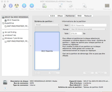

      non jamais justement j'ai voulu l'installer maintenant
      vu qu'on me demande une seul partition pour installer windows j'ai effacer la première mais voila que maintenant je me retrouve avec ça merci de ta réponse
