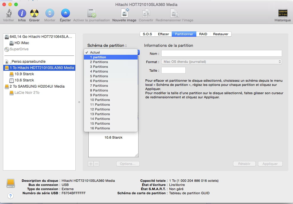

                1. Lorsque vous êtes dans Utilitaire de disque / Partitionner / Actuel / 1 Partition... il refuse ??
                  Bien entendu, il faut démarrer le Mac depuis un autre disque que celui que l'on veut repartitionner.
                  Pour la clé ML, je peux la faire en allant sur mes achats sur App Store et télécharger ML ?
                  Oui, tout ce qui a été acheté peut être télécharger à nouveau si l'application n'est pas présente sur les disques en service.
                  Pour obtenir une réponse appropriée, indiquez toujours votre configuration système exacte.
                  Bonne Journée :-) - Francis
                  1. Oui, il me dit que je peux "seulement diviser cette partition en deux"...et "actuel" est en grisé, et en bas dans type il est écrit "groupe de volumes logiques" mais je n'ai pas démarrer d'un autre disque...
                    Quand vous dites qu'il faut démarrer d'un autre disque, vous voulez dire quoi exactement, d'une cle usb ou d'un DD externe?
                    1. Démarrer depuis un autre disque... j'aurai du préciser depuis un autre volume, ça peut être un disque externe ou une clé USB... peu importe....
