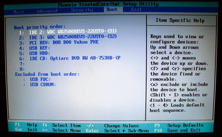

        1. Bjr, j'ai le meme problème , proposer moi un "boot order" svp pour un PB EASYNOTE LM Merci d'avance
          1. 1:ide 0 :
            2:ide CD/DVD : opticard DVD RW AD-758..
            3:Network Boot: MBA V.12.2.2 slot...
            4:USB HDD :
            5:USB FDD :
            6:USB KEY :
            7:USB CD/DVD :
              Ton disque n'est pas reconnu sur la première ligne, résultat: Disque dur HS
              1. Bah enfaite j'ai changé le DD qui faisait un ptit clique continue , par un autre que j'avais en stock , il ne fait plus le bruit mes ya tjr" pxe-e61 media test failure check cable"
                1. Mon BIOS est comme la 1er photo que ta mis
                    Donc c'est un BIOS Phoenix..
                    Pour avoir les autres pages, il faut avancer dans les menus avec les flèches du clavier... et tu fais "Enter" quand tu es dessus.
