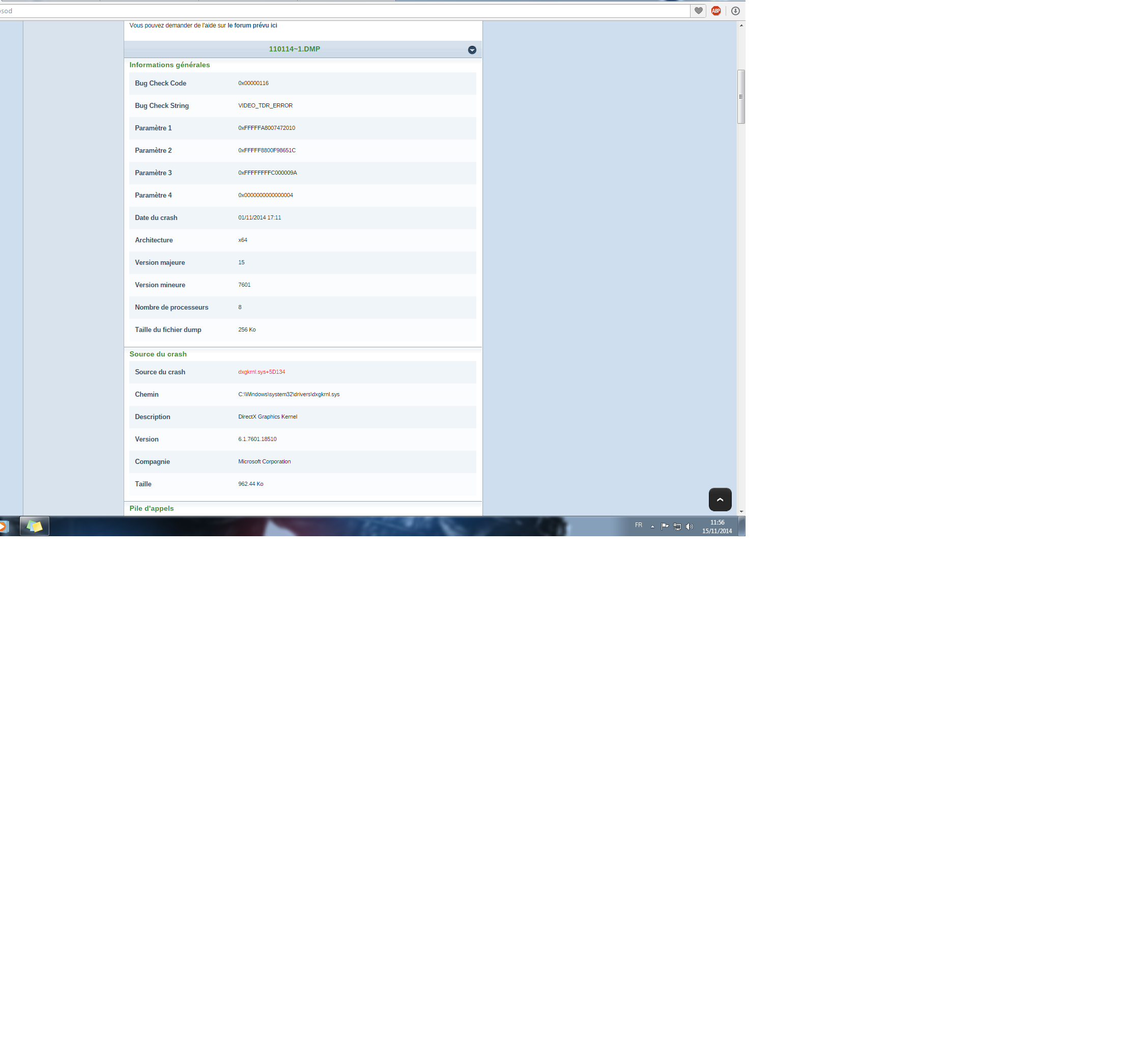

Salut, je viens ici car depuis que j'ai changer mon alim qui faisait planter mon pc ( je l'ai changé hier ^^') dès que je vais sur un jeu un peu gourmand bah s'est soit crash du jeu ou soit blue screen... et j'ai bien peur que ma carte graphique et pris un coup a cause de mon ancienne alim donc si vous pourriez me dire si c'est bien ça ou si je me trompe.

    salut,
    sans le message ou le code du BSOD, on ne pourra rien pour toi
    1. Le problème c'est qu'il le l'a fait que 2 fois sur la dizaines d'essais
  2. Le code BSOD : 0x00000119
    mais j'ai aussi : http://image.noelshack.com/fichiers/2014/46/1416049056-pc.png
      c'est effectivement un probleme avec le matériel graphique,
      verifie toutes les connexions de ta graph
      essaye de desinstaller / reinstaller les pilotes
      si ça ne change teste avec une autre carte
    2. Déjà fait sa change rien et j'ai pas d'autre carte graphique sous la mains
