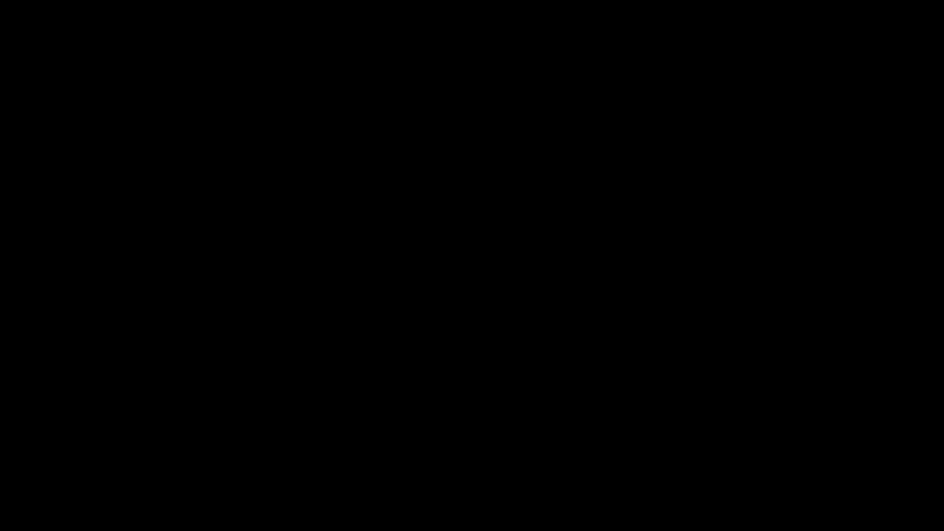

Voila j'ai un problème depuis 3 jours alors que j'avais laissé mon ordinateur redémarrer d'une mise à jour Windows. Ce dernier ne veut plus redémarrer, il m'affiche un écran noir avec un tiret blanc fixe en haut à gauche.
J'ai accès au bios en faisant F2 mais après avoir regardé dedans, si je quitte le BIOS, et bien
(Ecran Noir + Tiret Fixe)
Impossible de réinstaller Windows même en ayant fait les réglages dans le BIOS pour paramétrer le Boot en 1: "lecteur CD". >>> (Ecran Noir + Tiret Fixe)
J'ai vérifié les barette RAM, ça n'a rien donné toujours >>> (Ecran Noir + Tiret Fixe)
J'ai vérifier le DD sur un autre PC, il est fonctionnel
Surchauffe ? CM ? CG ? la je pêche...
Mon ordi est un "Packard Bell Easynote lj75"
Si je reste sur (Ecran Noir + Tiret Fix) pendant ~5min le tiret blanc fixe disparaît puis des petits artefact (du genre un égaliseur) apparaissent toujours en haut a gauche, la ou il y avait le tiret.
Si vous avez du temps pour mon problème, cela m'aiderais vraiment beaucoup.
PS : j'ai fait une petite reconstitution rapide de mon problème en .gif pour que vous puissiez bien voir le problème que j'ai.
GIF : https://nsm08.casimages.com/img/2014/11/14//14111408331611200512704510.gif
