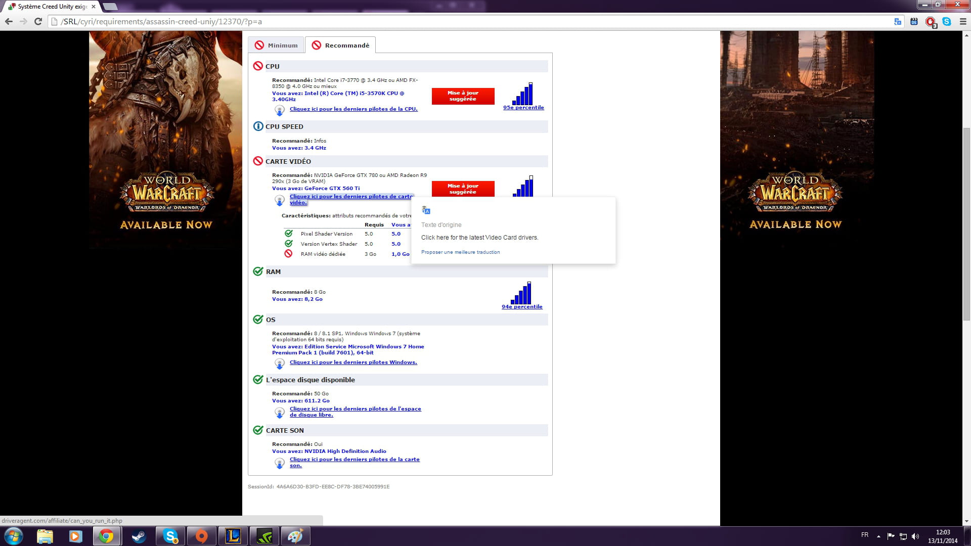

Je suis aller sur sur https://www.systemrequirementslab.com/cyri qui ma fait un topo sur mon ordi et le dernier assasins creed!
En gros mon CPU et ma carte graphique sont hors-jeux! Je voulais savoir si changer les 2 composants vaillent le coup, et si oui, la difficulté du montage et de son installation!

  1. Je ne pense pas que changer de processeur améliore vraiment les choses, celui que tu as suffit, en plus le changer implique de re-installer ton OS.
    Pour la carte graphique par contre il serait bien d'en trouver une plus récente (en plus il suffit juste de re-installer les drivers), choisit une carte en fonction de ton budget .
      Je suis d'accord.
      Pour la carte graphique, plein de cartes pas très chères sont plus performantes que la 560Ti. Pas forcément besoin des cartes recommandées par ce site internet!

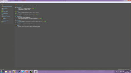

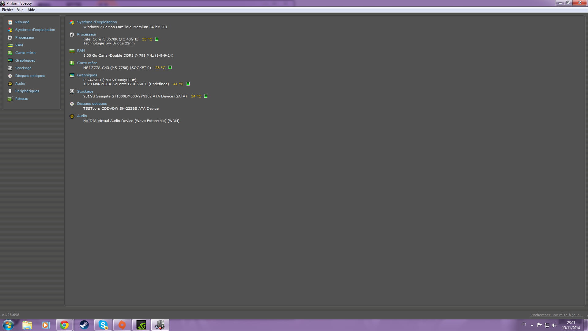

      Pour ce changement, il est surtout important de contrôler la puissance d'alimentation, les dimensions de ton boitier, si tu a un PCie x16 et si ton i5-3570k la supportera (mais dans le standard, il ne devrait pas y avoir de soucis).

    5. s'il a une 560 ti, pas de problème au niveau de la carte mère ou de l'alim

      La MSI Z77A-G43 est compatible CrossFireX (AMD) mais pas SLI (nVidia)
      Pour ta carte graphique, il faut donc t'orienter sur un GPU AMD ce qui te permettra par la suite de faire du Multi-GPU afin d'évoluer
      Au vu de ton matériel, il n'y a que ton budget pour te limiter, tu peux prendre ce que tu veux comme GPU
