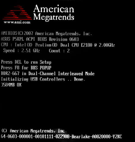

Mais en réinstallant mon disque dur, mon ordi ne fait plus rien après le bios (et le bios met déjà un temps inhabituel pour démarrer). Au démarrage j'obtiens un problème "error disk, Run setup" qui ressemble à ça et me mets directement sur le bios :

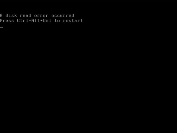

Si je décide de démarrer sur mon disque dur, j'obtiens un "error disk" :

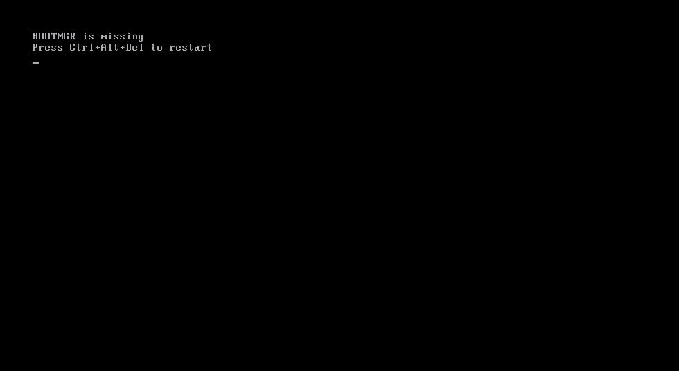

Si je décide de démarrer sur mon disque (avec le cd Windows) j'obtiens soit "Bootmgr is missing" , ou "Bootmgr Error":

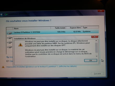

Et quand par miracle, mon disque se lance, mais quand j'essaie de reformater mon disque dur, Impossible de formater ou cette erreur :

Contributeuressayes un live cd ou clé usb bootable Linux, pour voir si tu peux le formater avec l'utilitaire Gparted.
Ba en faite, j'ai brancher mon disque dur sur un autre pc, et je l'ai formater via Windows. Mais maintenant j'ai les erreurs décrites au-dessus sur mon ordi en remettant le disque dur.
