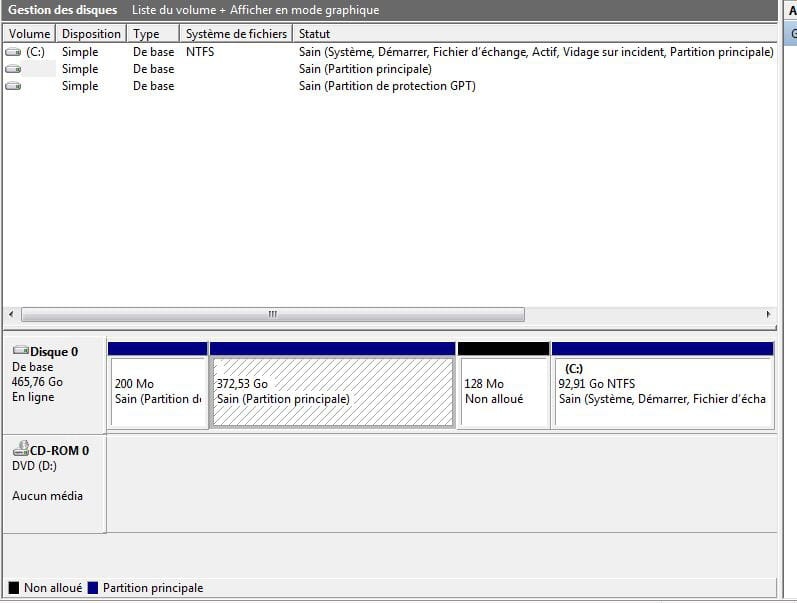

En 2013 j'ai acheté un Hackintoch à une connaissance car j'avais besoin d'un mac pour travailler sur un logiciel n'existant pas sur un simple PC. Je ne connaissais pas et il a fait son travail pour ce don j'avais besoin. Je n'utilisais la partie mac que pour ce logiciel. Le reste du temps je me sers de la partie PC qui est sous windows 7. Le problème qui se pose aujourd'hui est que je n'ai plus assez de place sur ce volume. Le disque dur fait 500G et il n'a alloué que 100G pour le PC et je me retrouve donc avec un volume de 100 giga presque plein pour le PC et j'ai 350 giga qui dorment tranquillement sur la partie MAC car je ne m'en sers plus n'étant pas à l'aise avec le MAC.
1) Je voulais savoir s'il m'était possible de supprimer le volume alloué au MAC et d'étendre ensuite le volume du PC pour récupérer les Gigas qui dorment SANS RISQUE de planter tout l'ordi.
Dans gestion des disques, lorsque je clique sur le volume MAC je ne peux faire qu'une seule chose c'est de le supprimer, tout le reste dans le menu déroulant est grisé. Pour le volume PC j'ai plus de choix.
2) Lorsque j'allume l'ordi, le 1er choix qui s'offre à moi est la Partie MAC c'est à dire que si je n'appuie pas sur une touche du clavier le choix de windows ne m'est pas proposé et l'ordi s'ouvre sur le Mac. Donc à chaque fois je dois tapoter le clavier pour avoir accès à windows 7. Si je supprime le volume MAC est-ce que je ne risque pas d'avoir des problèmes ? ou bien mon ordi s'allumera t-il directement sur windows ? Je ne sais pas si je m'exprime bien et si je suis compréhensible mais ça m'inquiète un peu.

Je joins une capture écran de la gestion des disques
Voilà, si quelqu'un qui s'y connait bien pouvait m'aiguiller et me dire les manipulations à faire ça serait sympa car là j'ai vraiment besoin de récupérer ces gigas qui dorment car je n'ai pas trop les moyens de m'acheter un autre PC pour le moment ni même un DD externe.

Il faudrait savoir si c'est le gestionnaire de démarrage (=bootloader) de MacOSX qui s'occupe du démarrage. A mon avis c'est la solution la plus simple donc c'est sûrement le cas. Si ce n'est pas le cas tu peux virer MacOSX sans te poser de question. Sinon il faut réinstaller la machine avec seulement windows (à moins que quelqu'un sache installer un BOOTMGR sans ça mais je ne connais pas de solution pour ça).
Tu ne peux pas modifier la partition windows depuis windows. Si c'était possible il faudrait que windows soit capable de comprendre où se trouve des fichiers dont il a besoin pour fonctionner pendant qu'il s'en sert. (image que je te demande d'écrire sur une feuille de papier pendant que tu la déplaces). Pour faire ça il te faut soit réinstaller windows, soit passer par un disque bootable (ou clé usb bootable) qui te donnera la possibilité de modifier tes partitions (par exemple un live cd linux comme Ubuntu)
Si tu ne veux pas te casser la tête avec un live cd mais que tu peux supprimer tes partitions MacOSX tu peux juste les supprimer et ensuite en créer de nouvelles à la place qui pourront être utiliser pour tes données, soit en les déplaçant à la main, soit en demandant à windows de déplacer ton dossier "Mes Documents" ou "Bibliothèque" sur la nouvelle partition. Dans ce cas ton disque sera coupé en deux mais tu pourras accéder à tout l'espace quand même.

rebonsoir, alors pour la photo j'ai laissé tomber car on ne voit rien par contre j'ai noté ceci sur la page de choix en tout petit en haut à gauche de l'écran :
Darwin/x86 boot V5.0.132 chinera V2.0.1 r2109
Build date 2013-02-19 23:42:16
3963MB(ou 5 à la place de B c'était tellement petit que j'ai pas pu bien lire) Memory -
C'est très bien d'avoir noté ceci. Et ça indique que c'est bien ce que je pensais, c'est MacOSX qui gère le démarrage, donc impossible de juste le supprimer sans tout casser.
Donc il reste 2 possibilités :
- soit réinstaller windows sur tout le disque
- soit télécharger un cd (ou clé bootable) linux (par exemple celui ci http://doc.ubuntu-fr.org/tutoriel/obtenir_cd_ubuntu et ensuite réduire la taille de la partition de MacOSX
La seconde solution fonctionne mais s'il se produit un problème, le pc ne démarrera plus.
