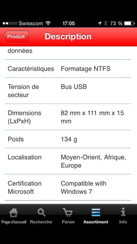

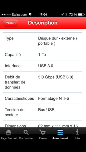

      le format de mon nouveau DD devrait être noté sur les photos, je n'ai aucune idée de ce que ca peut être.
      J'ai du retourner ou je l ai acheté pour qu ils me le formatent pour que je puisse xy accéder depuis mac. Depuis oui mais avant il etait reonnu mais en lecture seul.

    Merci pour ces captures d'écran :) Tu as fait du bon travail :) De plus grâce à ton message et à ton descriptif j'ai réussi à collecter les pièces du puzzle. Merci ;) Si je comprends bien le DD serait utilisé avec un MAC et pas avec un PC sous Windows. Est-ce le cas ? La question se pose à cause du bon format à sélectionner pour formater le DD, parce que les deux systèmes d'exploitations nécessitent des formats différents. Seul le format FAT32 rend un DD reconnu, lu et opérationnel sur les deux OS (systèmes d'exploitation).
    Il est important de savoir à 100% quel est le (ou les) format(s) que la TV supporte. Dans mon message précédent j'ai mentionné FAT32 comme format préconisé dans la plupart des cas. Néanmoins ceci pourrait ne pas s'appliquer à toutes les TV ... Pour cette raison je te conseille de consulter la documentation de la TV (ou de me communiquer la référence précise de la TV pour que je puisse vérifier).
    Les images que tu as publiées disent que le format actuel du DD est NTFS, celui-ci étant le format natif de Windows ... Si ce format n'est pas supporté par la TV il est normal que la TV ne puisse pas reconnaître le DD.
