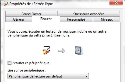

truc débile le fait d'avoir déco le cable et remis, ca a changé une case à cocher...

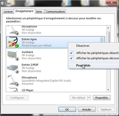

donc allé sur le'icone de la barre de tache avec le haut parleur etfaire "clic sroit" puis
Périphérique d'enregistrement

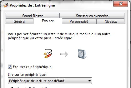

Onglet "ÉCOUTER"
COCHER CETTE CASE!!!!
et voila une soirée de perdu pour une case qui c'est décocher sans avertissement!!!
Onglet "ÉCOUTER"
