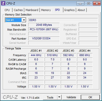

        par contre en voyant cpu z je constate que tu a 4 barrette différente. donc stp dit moi si je prend une barrette supplémentaire car la 4 eme et bloquer par le ventilo cpu une seule en plus sera bon sa va fonctionner sa me rajoutera 8 go.
        ma carte mere et la msi z87 45gaming j'ai u dans le livre il y ecrit dual channel mais rien de plus puis logiquement il sont de couleur pareil par slot de 2 ceux qui n'est pas mon cas.

      avec CPU-Z, tu n'as qu'une valeur de fréquence d'indiquée dans SPD ???
      c'est la valeur du CAS quand la barrette travaille à cette fréquence
      pour ma part, c'est dans Memory qui est indiqué la valeur propre de la barrette
      tu auras aussi la fréquence du Channel #, elle varie fonction de la charge = barrettes XMP
      fonction de la charge système , le CAS varie
      tu peux être à un CAS9 , comme à un CAS11 , mais on ne le voit pas directement
      actuellement , tu es fixé sur le CAS
      tu as deux barrettes, et tu dois être en Dual Channel
      si tu ajoutes une barrette, donc 3 , tu seras en Single Channel
      le Single Channel est moins rapide que le Dual Channel
      qui sera plus important que la variation du 3ème chiffre du CAS
