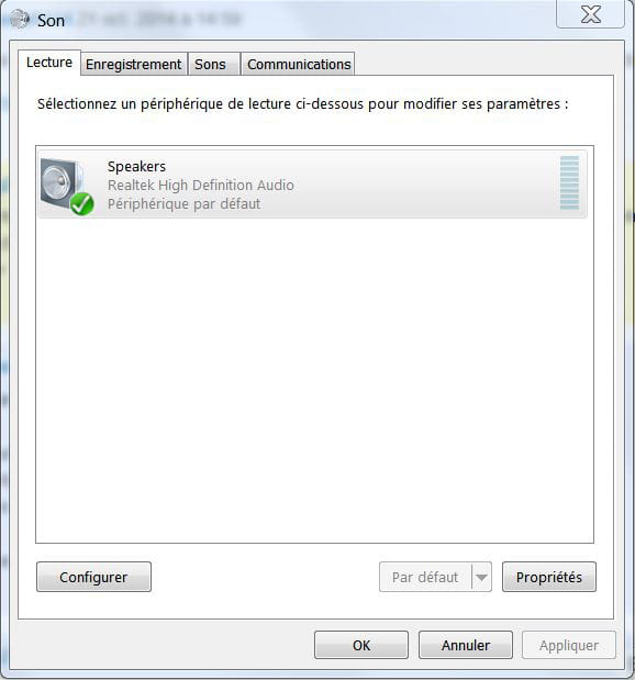

        Lorsque vous faites un clique droit sur le haut-parleur en bas à droite de l'écran, ensuite Son puis onglet Lecture, qu'avez-vous d'affiché ?
      2. quand mes écouteurs ne sont pas branché, il y a marqué
        Haut-Parleur
        Périphérique High Définition Audio
        Non connecté
        Avec une flèche rouge dessus qui va vers le bas
    2. quand je branche mes écouteurs c'est exactement la meme image et quand je les débranche a la place de périphérique par défaut il y a non connecté, a la place du signe de cocher en vers il y a une flèche rouge vers le bas et Moi c'est juste Périphérique High Définition audio et non Realtek...
