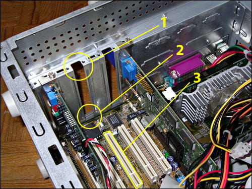

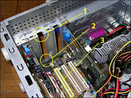

Merci pour la photo,
effectivement ça a l'air plutôt simple...
Faut-il choisir un modèle compatible avec l'ordi ou c'est universel ?

Toutes les cartes "Ethernet PCI" seront compatibles. Aucune manipulation à faire, sauf à l'installer dans ta machine ( une vis et un cache à ôter ), elle sera reconnue automatiquement, "normalement" tu n'as rien d'autre à installer. Mais comme tu es un puriste ^^ il te faudra aller dans le BIOS et mettre "use onboard lan" sur "disable" ( tu pourras lui dire aurevoir à ce moment là : )
Même les grandes surfaces avec un rayon "informatique" vendent ces cartes réseau.
Cdt
