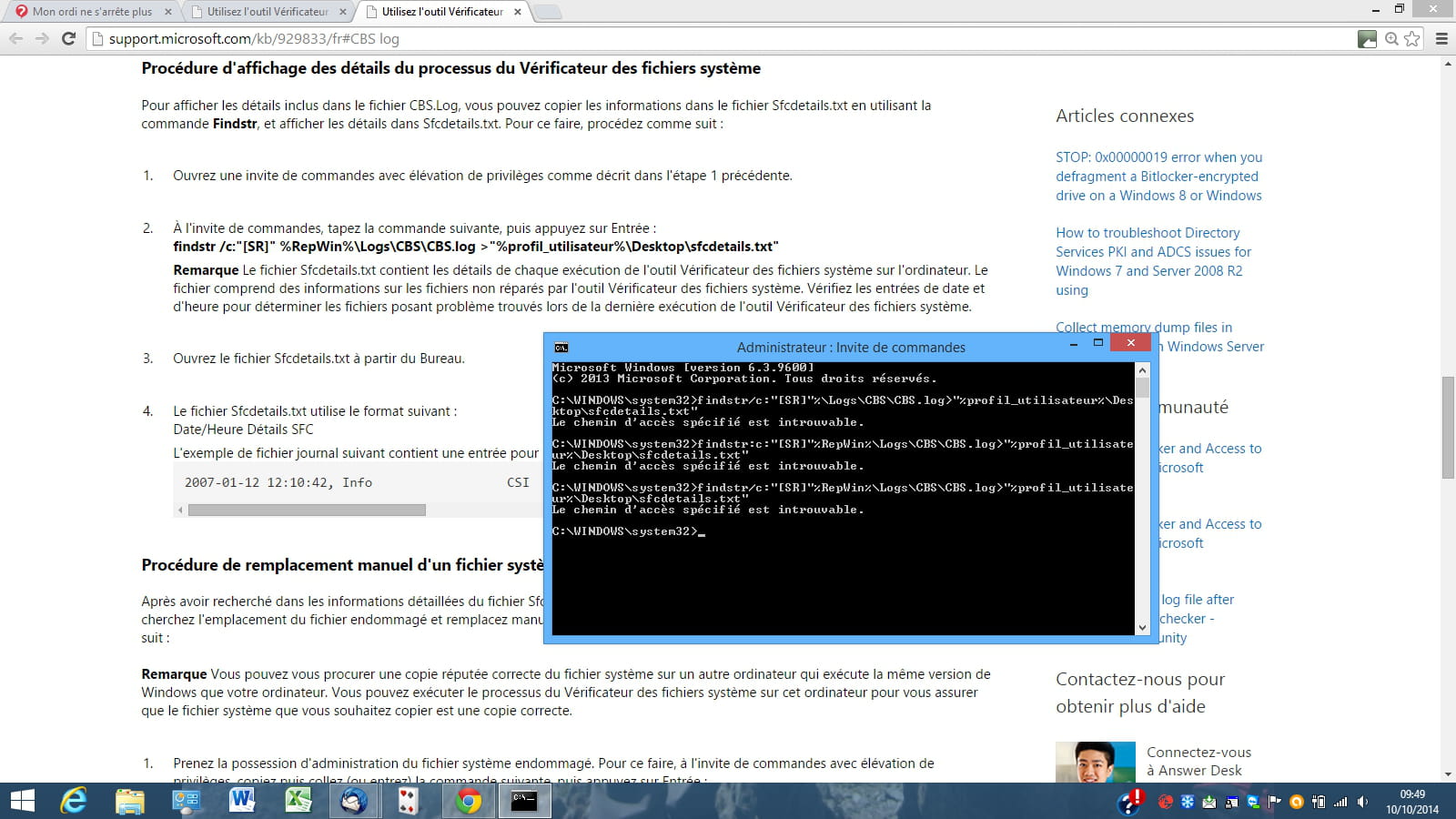

        1. Bonjour et merci bien pour ces liens qui me permettent d'avancer.
          Le démarrage rapide est désactivé et le contrôle/réparation des fichiers du système n'a pas tout résolu:
          Je n'arrive pas à afficher les détails du processus de vérification selon la procédure indiquée (findstr: chemin d'accès introuvable) pourtant il me semble que je reporte correctement la commande:
          Encore merci pour votre aide

            "Je n'arrive pas à afficher les détails du processus de vérification"
            Chez moi non plus.
            Le fichier sfcdetails.txt est introuvable (recherché avec l'outil de recherche Windows.

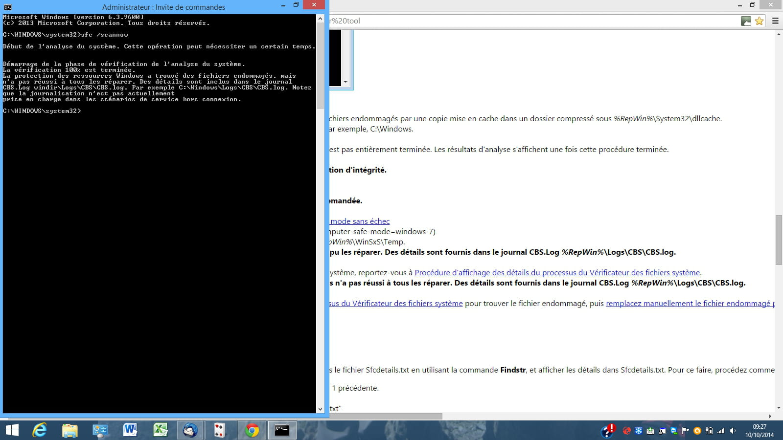

            1. Oups! je me suis trompé de copie d'écran dans mon précédent post
              Le résultat de l'analyse:
              1. "Oups! je me suis trompé de copie d'écran dans mon précédent post "
                Errare humanum est !
                Merci pour la nouvelle capture.
                Les nouvelles sont plutôt négatives.
                Des fichiers endommagés ont été trouves.
                Mais n'ont pas pu être tous réparés.
                Je viens de refaire un sfc /scannow.
                Je vais aller chercher le fichier CBS.log.
