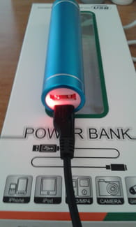

vu qu'on voit des modèles différents de ces types de batteries de partout, je me suis laissé tenter pour me payer un power bank (Banque d'énergie) et le tester au passage.
Le contenu de la boite :
- Banque d'énergie
- Cordon Usb (mal) <==> µUsb (mal)
- Notice d'utilisation (Traduction !)
dont voici les caractéristiques (de ce que j'ai pu trouvé sur la notice et le net) :
- Marque : Solise
- Modèle : A1 à A5
- Capacité (non spécifiée sur la boite d'emballage, ni sur l'appareil mais d'Après la notice : 2200 - 2600 - 3000 mAh)
- Dimensions : Longueur : 92 mm , diamètre : 22 mm
- Connectiques : 1 port µusb pour le chargement de la batterie + 1 port usb pour charger un appareil
Entrée : DC 5V - 800 mA
Sortie : DC 5V - 800 mA
Voir ici pour en savoir plus :
https://www.masolise.com/banque-d-energie-modele-a3-c2x13277871
passons à l'analyse de la boite et le fonctionnement de l'appareil :
toutes inscriptions sur la boite est en anglais.
on remarque au dos de la boite l'inscription "Made in China" et juste au dessus, un marquage genre CE :
Explication :
vu que dans l'appareil, il y a pas de déclaration de conformité et la directive européenne
utilisée pour la fabrication de cet appareil, ni la moindre trace de certification,
on devine rapidement qu'il s'agit d'inscription
China Exportation !
la coque de l'appareil (ce modèle que j'ai) est en aluminium,
Le chargement de Power Bank se fait via le câble usb fourni avec, ou avec un chargeur de téléphone portable en µusb.
un voyant rouge s'éclaire alors lors du chargement de Power Bank.
le temps de chargement à 100 % n'est pas indiqué sur la notice.
La seule indication pour savoir si Power Bank est entièrement rechargé
et prêt à l'emploi est le voyant rouge éteint!
au moment d'utilisation et après avoir branché un appareil à recharger sur Power Bank, un autre voyant (bleu) s'éclaire (toujours sur ce modèle).
un Smartphone de taille 4,3" (pratiquement neuf, batterie interne : 3,8 V, 6,84 Wh)
a été utilisé (pour ne pas citer le modèle et la marque) pour le test, le niveau de
la batterie était à 36 % :
au bout de 2h10 minutes et sans utilisation de Smartphone, la batterie a entièrement
recharger le téléphone.
j'ai également tester le rechargement de Smartphone, cette fois si en l'utilisant :
Power bank remplie 2 rôles :
recharger la batterie du téléphone et en même temps combler les besoins de consommation du téléphone, vu que la batterie était presque vide !
j'ai remarque l'échauffement de Power Bank dans ces conditions d'utilisations!
Conclusion :
Convient à un rechargement d'appareils nomades dans un lieu non fermé et à l'air libre pour ne pas chauffer.
vu le rapport de qualité prix, rien à dire de plus.
il est possible, vu la composition de la structure de l'accumulateur rechargeable de remplacer les éléments défectueux, mais vu le prix, il est préférable de ne pas trop bidouiller et engin et en cas de problème, le remplacer.
sur la notice, il est indiqué qu'il est garantie pendant 1 an.
il est indiqué clairement que la garantie est valable juste pour une utilisation normale de cet appareil.
La prise en charge de cette garantie, en cas de problème, se fait par le revendeur.
le site web du fabricant : https://www.masolise.com/
contact :
https://www.masolise.com/PBContactUS.asp?PBMInit=1

Bonjour et merci pour ce sujet inintéressant , je crois que je vais en prendre un exemplaire . cdlt
