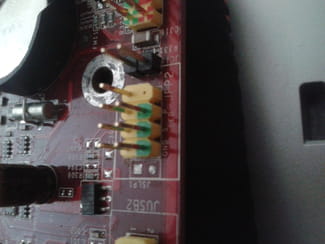

Bonjour, j'ai vieil ordinateur qui n'a plus le bouton de démarrage (la photo de l'ancienne prise est jointe) et je voudrais savoir comment fabriquer un bouton de démarrage maison car je n'en trouve pas sur le commerce !!! :-\

    3. La photo que tu as posté est l'emplacement des ports USB, et non de l'alimentation de la carte mère.
      Généralement, la "fiche" se situe en bas, à droite de la carte mère.
      Tu devrais y voir inscrit :
      HDD Led
      Power Led
      Reset
      PW button, ou Switch Power
      Speaker...
      Il te suffit de faire un contact sur les deux "Pin" au dessus de PW Button ou SWITCH power.
