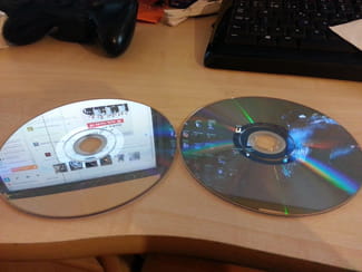

        Dans quel état est ton CD?
        Est-ce un original Apple ou un CD gravé ?
        Si c'est un original, de quelle couleur est-il ?
        Ritchi
      2. C'est " normalement " l'original, il est gris
