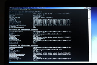

  5. Motiss Messages postés 31 Statut Membre
    Voilà voilà ...
    1. Motiss Messages postés 31 Statut Membre
      L'upload a détruit la qualité ... je recommence ......
    2. Utilisateur anonyme
      oui, illisible... mets l'image sur www.cjoint.com et donne le lien.
    3. Motiss Messages postés 31 Statut Membre
      http://cjoint.com/data3/3IoukZKPm6J.htm
    4. Utilisateur anonyme
      Tente un nouveau démarrage et dis-moi ce que tu obtiens lorsque tu lances l'entrée windows.
      blacksreen, curseur blanc.
