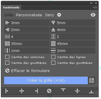

    un conseil: si ce n'est pas déjà fait, télécharge Guide-Guide:
    https://guideguide.me/
    à installer dans les extensions de ton logiciel, il y a toutes les instructions pour l'installation
    quand il sera installé, tu le trouveras dans le menu fenêtre -> extensions
    procédure
    tu ouvres ton doc de 148x110
    tu entres ces paramètres:dans Guide-Guide:
    https://www.cjoint.com/c/DIjjLr2KXDg et tu valides
    tes repères se créeront instantanément
    il ne reste qu'à placer les photos:
    tu importes les 4 photos, tu dupliques chacune d'elles une fois et tu les disposes à ta guise
  2. Utilisateur anonyme
    j'ai modifié la capture dans mon message précédent (suite au changement de version)
    je confirme les bons paramètres pour 148x100:

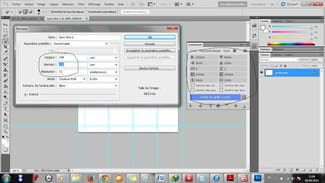

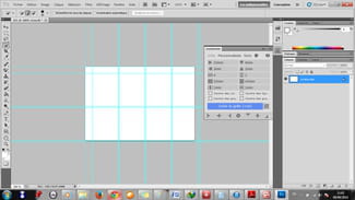

  3. fidele12 Messages postés 4 Date d'inscription   Statut Membre Dernière intervention
    Bonjour ,
    Merci pour ta reponse.voici ce que sa me donne :
    et sa
    je doit changer queleque valeur pour avoir la bonne grille?
    aussi mon imprimante c'est un canon selphy cp810 et mes feuilles font 100*148
    donc pour le doc que je doit crée se serait pas plutot 148*100 au lieu de 148*110.

    1. Utilisateur anonyme
      avec tes nouvelles dimensions: 148 x 100, tu entres ces paramètres dans Guide-Guide:
      https://www.cjoint.com/?DIjozyolRuZ
      edit: avec la même version que la tienne :)
      je n'ai rien changé pour la largeur, j'ai juste réparti différemment pour la hauteur
      vérifie ensuite que le magnétisme soit activé et importe tes photos comme je t'ai dit précédemment
