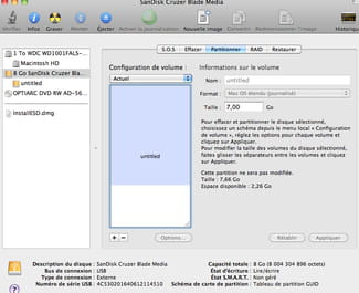

    Personnellement, j'ai appliquée cette méthode :
    Etape 1 : Préparer la clé USB d'installation
    - insérez votre clé USB vierge dans un port USB (pas sur le clavier, mais sur le Mac lui-même)
    - lancez Utilitaire de disque qui se trouve dans Applications / Utilitaires...
    - dans la colonne latérale gauche d' Utilitaire de disque, sélectionnez votre clé USB - pas sa partition déjà existante présente en léger décalé, mais la clé physique elle même - elle porte le nom du fabricant et indique sa capacité.
    - dans la partie droite de la fenêtre, cliquez sur le bouton "Partition" (ou Partitionner)
    - sous la zone "Schéma de partition" vous voyez un bouton indiquant "Actuel"
    - déroulez ce bouton "Actuel" et choisissez "1 partition"
    - cliquez sur le bouton "Options..." se trouvant au bas de cette zone
    - choisissez GUID tout en haut des 3 choix possibles et validez par le bouton "OK"
    - vérifiez que le format choisi est bien "Mac OS étendu (journalisé)"
    - donnez le nom Untitled à cette clé.
    - cliquez sur le bouton "Appliquer" en bas à droite. (ou bouton "OK")
    - validez la demande de confirmation
    - laissez l'opération se faire
    À ce stade la clé est prête.
