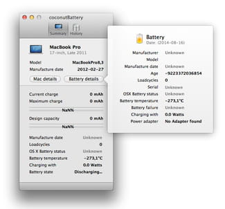

J'ai fait un test avec Coconut Battery et voilà le résultat :
Si vous pouvez m'aider, ce serait top !

j'ai bien peur que la batterie soit morte, vu les données acquises.
si vous débranchez l'adaptateur, le PC s'éteint t-il tout de suite ?

Merci de votre réponse. Oui, tout se coupe lorsque je débranche...
J'ai essayé une réinitialisation SMC mais ça ne fait rien du tout...
Claude -
Cela veut dire que la batterie ne charge pas du tout et qu'elle refuse de se recharger. Je vous conseille d'aller dans un Apple Store et de leur demander un remplacement de celle-ci.
