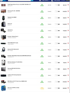

Voila je vous met le lien de ma configuration je voudrais faire un PC gamer pour 2000€ et j'aimerais savoir si elle est bien, si il y a des choses a changer ou améliorer, etc
http://www.ldlc.com/Sales/BasketPage.aspx
P.S: je compte le casque dans les 2000€

  1. Ah ok excusez moi je vous met donc une photo
    1. Je peu pas voir ta photo mais sinon prend le PC que je t ai fai il est mieux

    Oublie les configurations postées plus haut.
    Ram pas superbe,
    HDD green sur une config à ce prix...
    Voila pour toi, pas besoin de monter à 2000€ :
    1593€
    https://www.topachat.com/pages/configomatic.php?c=kwYDTrquXPI2NFv8kiNYY8MKw82JaxlJSIfMnsjCsd8%3D
    Plus équilibé, en reprenant ta base 4670K + Z97-A qui est très bonne.
    Ram CAS 9, meilleure que de la cas10.
    212 evo, excellent ventirad, qui tiendra un bon OC, pas besoin de plus.
    GTX 780Ti, un monstre, qui passe largement dans ton budget.
    J'ai enlevé ton écran 4K, je t'ai mis à la place un excellent écran de jeu.
    24" LED, FullHD, temps de réponse 1ms, avec bords extra fins.
    Avec une 770 sur du 4K tu aurais joué entre 14 et 25 fps.
    Ce qui est pas suffisant du tout.
    Crysis 3 1080P / 4K
    https://img.hexus.net/v2/graphics_cards/amd/R9280X/4K/Crysis1.png
    FarCry 3 1080P / 4K
    https://img.hexus.net/v2/graphics_cards/amd/R9280X/4K/FC1.png
    Côté casque, un très bon logitech.
    Une qualité bien meilleure que ton choix initial.
    Avec cette config, c'est ultra dans tous les jeux, et pour de nombreuses années.
