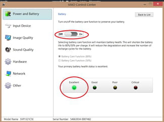

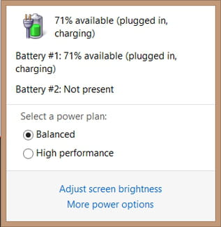

la batterie primaire de mon pc VAIO PRO 13 ne dépasse pas 71% meme si j'ai desactivé "VAIO BATTERY CARE" ca affiche que ca se charge mais une fois que je retir l'alimentation le pc s'arrete

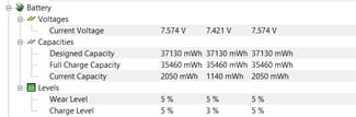

Bonjour . Contrôler l'état de votre batterie avec HWMonitor ---> https://www.commentcamarche.net/telecharger/utilitaires/11907-hwmonitor/ et regarder le niveau du " wear level " . Cdlt
ca donne ca
si vous pouvez m'éclaircir la situation -
Votre batterie est O.K. , peut être une histoire de paramètres ............... Désolé je n'en sais pas plus .bon courage

la solution c'etait slmt ouvrire le pc et debrancher la batterie pr un bou de temps
