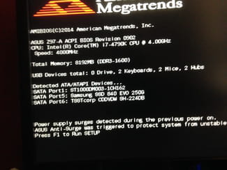

Samedi matin, j'ai installé une prise parafoudre pour protéger mon PC fraîchement monté (d'une semaine) qui marchait super bien. Depuis que j'ai branché ma tour sur la multiprise parafoudre, il ne fait plus que s'éteindre tout seul lorsque j'arrive au chargement de windows...

Donc par la suite, j'ai retiré la prise parafoudre, et le problème persistait, au redémarrage message d'erreur :
Power supply surges detected during their previous power on. Asus anti-surge was triggered to protect system from unstable
Je me suis donc renseigné et cela provient d'une surtension ou d'une chute de tension, donc la carte mère s'éteindrait pour préserver les composants.

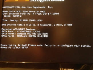

J'ai également essayé de désactiver l'anti surge d'asus mais un autre problème survient :
Please help.
