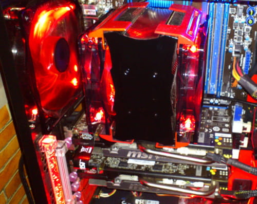

    1. non avec ce proco et la carte mère évolutif rien a craindre , le processeur est très puissant il est fait pour le jeux , comme le i5 2500K de la deuxième génération qui a eu un succé de malade , je l'ai eu et eu le i5 3570K aussi c'est des cpu pour le jeux tu peu te rensseigné a droite et a gauche on te dira la mème chose ;-)
      tu na pas de baisse de perf , mais de prix je dirais plutôt ^_^
      je t'ai monté le ssd a 250 GIGA au lieu de 128 , une carte mère fait pour le sli au cas ou , un ventirade puissant et beau en plus ...lol , un boitier nickel pour mettre tous ce jolie petit monde au frais
    2. regarde mon ancien boitier , j'avais un sli de GTX660 deTF3 OC je jouai a tous en ultra fullhd a l'époque il y a 9 mois en gros et j'aimais overclocké j'était un bon dans le domaine ;-) grace a un pote d'ici qui lui était un spécialiste ;

      la j'était a 5ghz ;-) stable teste occt limpack , c'est connu pour faire chauffé le cpu

      avec le matos suivant en photo

      j'en est peut être mis un peu trop la ...mdr

    3. Perso sur ce topic j'ai juste vu la config' de Francky, magnifique ! Rassure moi, tu l'as pas vendu ! Tu l'as encadré dans le salon ?
    4. salut alex
      a mon pote , j'ai arrêté de faire du montage pc + du pc tuning , a oui le mien avais
      aussi un module réactif au son et les 5 néon dedans réagissais au son de la musique ou n'importe quoi , mème une perlouse si elle était percutante ...lol
      je l'ai vendu hélas , je dépensais trop de fric dedans ,je changeais souvent de composant ,mémoire, carte graphique ,hdd, ventilo, ventirade , néon , lazer, ect...ect
      et j'était trop dedans ,je faisais les pc pour les autre , je m'occupais trop du mien et je commençais a laissé de coté ma petite famille ;-)
      alors j'ai tous stoppé la boule au ventre , mais au moins j'ai rien perdu ;-)
