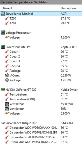

    1. Tension, température et ventilateur : http://image.noelshack.com/fichiers/2014/28/1404738906-sans-titre1.png

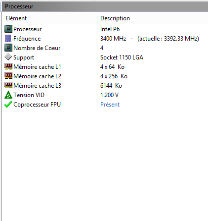

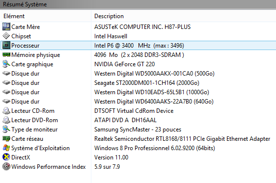

      Résumé système : http://image.noelshack.com/fichiers/2014/28/1404738906-sans-titre2.png

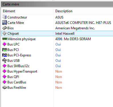

      Carte mère : http://image.noelshack.com/fichiers/2014/28/1404738906-sans-titre3.png
      http://image.noelshack.com/fichiers/2014/28/1404738906-sans-titre4.png
      En mémoire physique j'ai 3 * 2048 et non 2* 2048 comme indiqué, mon processeur est un intel i5 4670k alors que c'est indiqué P6.
