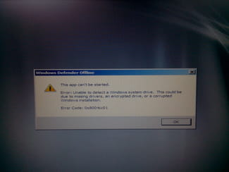

Edit 3 : Microsoft StandAlone System Sweeper Tool 64bits
m'affiche :

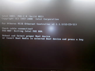

et quand je démarrer l'ordi sans cd ni clé usb j'ai le message suivant :

      Donne un boot-info... puisque tu sais le faire. Au moins, on y comprendra quelque chose. Et vérifie que ton bios est bien réglé, car ta seconde photo indique un disque dur non détecté (ça veut booter sur le réseau, preuve que tout ce qui précède a échoué).

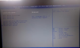

    5. Pour vérifier l'uefi, tu regardes ce que dit le bios. Uefi ou legacy... tu vois si csm-rom (ou launch-csm) est activé... au pire, tu remets les options par défaut.

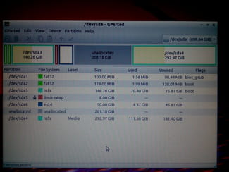

    Ce que Gparted dit :

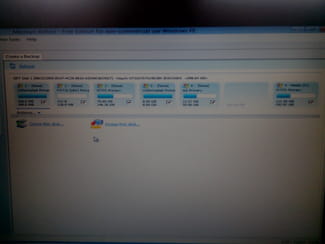

    Ce que macrium dit :

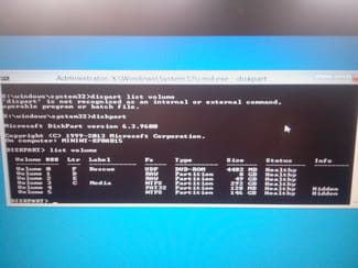

    Ce que la console windows de winPE dit :

  3. Ce que dit le BIOS :
    Lauch PxE OpROM est la seule option qui concerne Legacy ou UEFI : elle a deux options enable ou disable : mais quoi correspond à quoi ?
    1. Tes images sont trop petites (utilise plutôt cjoint)... J'ai besoin du résultat de plusieurs autres commandes:
      efibootmgr /v (depuis le live-cd... si c'est un ubuntu, comme semble l'indiquer le boot-info, ajoute sudo devant)
      Et (depuis un outil windows)
      diskpart
      list volume
      select disk 0
      list partition
      exit
      Des partitions semblent être passées en raw...
      Mets pxe rom legacy sur disabled (c'est la compatibilité bios traditionnel). On la vire.

      Sinon pour le :
      diskpart
      list volume
      select disk 0
      list partition
      ca donne ca : https://app.box.com/s/gamdlgiza654qgoyjzwb

      Gpparted donne ca : https://app.box.com/s/nncc8bp6jrrzipkce108
      [image:https://app.box.com/representation/file_version_16007728806/image_2048_jpg/1.jpg|325px||center]
      C'est possible que j'ai endommagé ma table de partition.
    4. J'ai mis Lauch PxE OpROM sur disable
