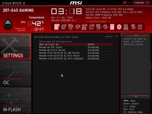

        Vérifier éventuellement dans le bios les conditions de wake-up.
        1. J'ai déjà vérifié !

            2. Vérifie également si ce n'est pas fait les caractéristiques (propriétés) de/des cartes réseaux. Elles ont également des possibilités de réveil.
            3. Il est sur disabled apparamment (3e ligne de l'image)
