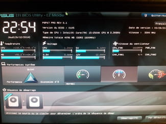

  1. Merci de ta réponse :)
    Alors j'ai pris une photo de l'ensemble ca sera plus simple pour toi:
    1. Je sais pas si on voit grand chose..
      Si non:
      http://www.hostingpics.net/viewer.php?id=24022220140612225653.jpg
      1. Au démarrage appui sur F7. puis cherche l'option CPU level UP et régle la sur AUTO.
        1. Dans le BIOS tout ce qui concerce les options CPU sont bien sur AUTO.
