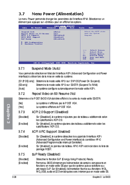

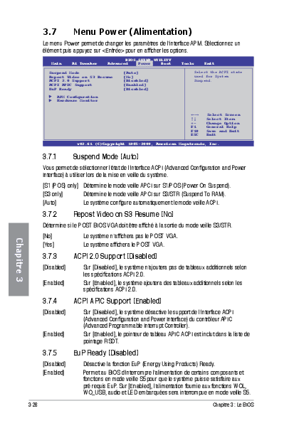

      J'ai jeté un oeil au paramètre du BIOS depuis le PDF de la CM et voila ce qu'on a concernant l'ACPI :

      c'est ce que j'ai fait mais sur une cm plus récente, ne connaissant pas le modele de celle de ton neuveu... et y a plus d options mais c'est ca....
      au cas ou ca peut etre intéressant à tester et regarde peut etre aussi coté drivers ACPI (mon portable en as mais ma tour apparemment non... peut etre que ton neuveux a un soucis sur ses drivers la...)
