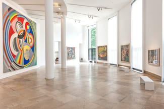

et voilà le couloir du musée

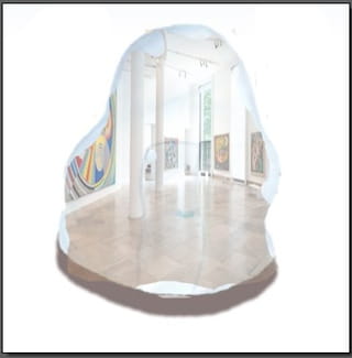

ContributeurSalut
Un"truc" dans ce genre

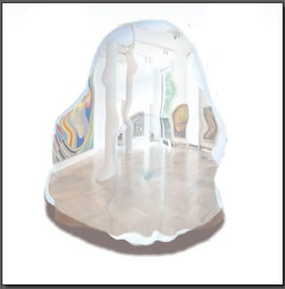

ou avec plus de déformation du couloir?

Avec la déformation c'est super merci :)
Par contre faudrait que la porte se voit un peu plus-
ContributeurDe rien Je l'ai avec Gimp
Ouvrir en premier la structure
Ouvrir en tant que calque le couloir
Positionner et redimensionner le calque(échelle) de façon à ce que la structure soit entièrement recouverte
Tu joues aussi sur l'opacité du calque
Ajouter un masque de calque et avec le pinceau noir enlever tout ce qui dépasse de la forme de la structure
Fusionne ensuite tous les calques de façon à n'avoir qu'une seule image
Filtre >Distorsion>Déformation interactive et tu fais onduler l'image
Pour la porte,tu n'as qu'à repasser dessus le cadre avec un pinceau de petit diamètre et de couleur bleu clair
