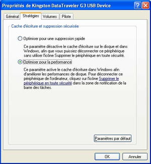

          Si Windows, pour avoir accès au NTFS :
          Mettre la clé dans le port USB, celle-ci est reconnue comme support de masse.
          Aller dans Démarrer / Poste de Travail.
          La clé est visible dans Périphériques utilisant des supports amovibles.
          Clic droit sur la clé, puis aller dans Propriétés / Matériel.
          Double- cliquer sur la clé USB.
          Aller dans l'onglet Stratégies.
          Cocher Optimiser pour la performance.
          Valider avec OK
          Revenir dans le Poste de Travail.
          Clic droit sur la clé USB puis choisir Formater...
          Le choix NTFS est devenu possible, en plus du FAT.

            1. Je suis bien sous Windows XP, la manoeuvre que vous me donner a déjà été faite et la réponse est " Windows n'a pas pu faire le formatage ".
              Je n'ai même pas la possibilité de choisir entre NTFS et FAT car il ne m'est proposé que exFAT.
              1. Si tu n'as pas accès au NTFS, c'est que tu n'as pas tout ce qui est indiqué
                Quand tu es dans l'onglet Stratégies, tu as quoi comme choix ?
                1. je n'ai la main que sur 'activer le cache d'écriture sur le disque' car Optimiser pour la performance est déjà cochée mais pas accessible.
                  1. Quand on est dans propriété, j'ai 2 lecteurs de disque. Faut il prendre USB disk USB device ou le premier car si je prend USB disk, j'ai la main sur 'optimiser pour la performance'
                  2. je viens de trouver mais j'ai également un autre choix à faire sur la taille d'unités d'allocation. Le maxi proposé est 4096 octets. Dois je prendre le maxi proposé ?

                2. C'est parce que tu n'as pas choisi la cle usb mais un disque dur pour faire la manip
                  Avec une clé usb, tu as ça :
